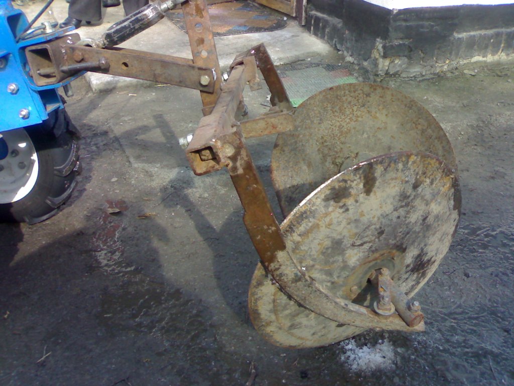

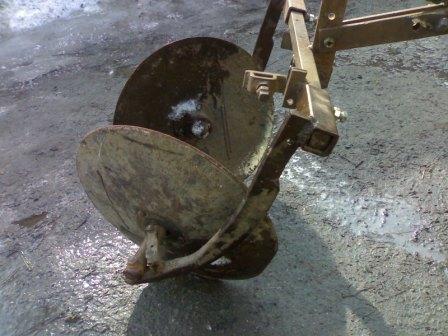

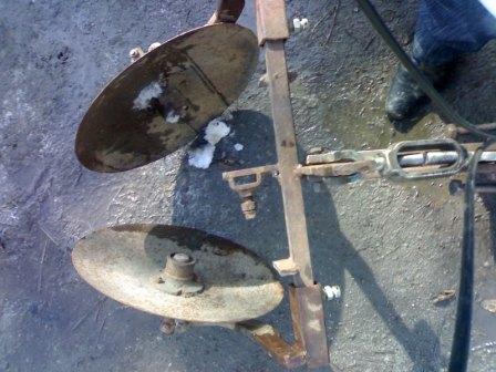

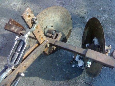

У меня есть свой вариант дисковых окучников,кторыми работал в прошлом сезоне.Окучивание получалось.Правда пока делал окучники ботва выросла большая и пришлось работать самодельных грунтозацепах(есть 2 фотки этих клёс) диаметром примерно -70 см.Выкладываю фотки на обсуждение.

Еще фотки всё не поместилось.

фото пробую увеличить
