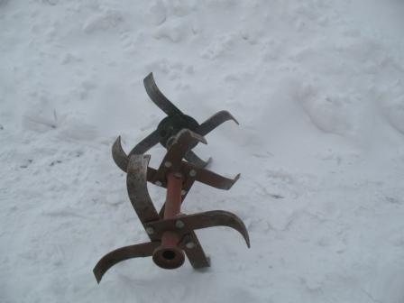

при работе культиватором на МБ-2 (штатные - родные фрезы) - закапывается и не едет на мягкой почве - надо сильно выталкивать.
На огороде почва состоит из торфа , песка и опилок , лопата под собственным весом входит в грунт . И такой огород обробатываю " Невой"
У меня родитель штатные фрезы собирал сам , по инструкции ( плюс сосед по гаражу помогал ) ,а на лицо вышло ,что все ножи были повёрнуты изгибами вовнутря . 2 сезона мучался , поверил папе . Собрал правильно сам и горя не знаю теперь .

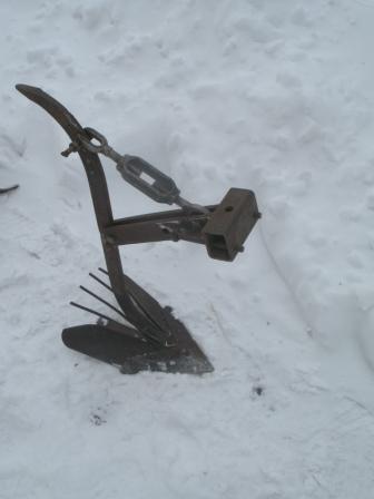

Вчера закончил окучивание картошки. Окучник, плужок за правым колесом. Работал и окучником и плужком. Плужком понравилось лучше. Легче идёт, почти не тянет в сторону, но припахивает только с одной стороны. Эффективно если посадка картофеля по схеме: 4 - 5 рядов картофеля 2 - кормовой свелы (в наших краях так практикуют,свекла даёт больший урожай чем в сплошных грядках).Вот плужком и обрабатывал междурядие свекла-картошка. Для стабилизации прямолинейности хода окучника к его опорной пятке с низу прикрепил кусок уголка 30-го - 10 см, вдоль направления движения. Уголок ребром врезается в землю, тем самим кмпенсирует усилие, разворачивающее мотоблок.

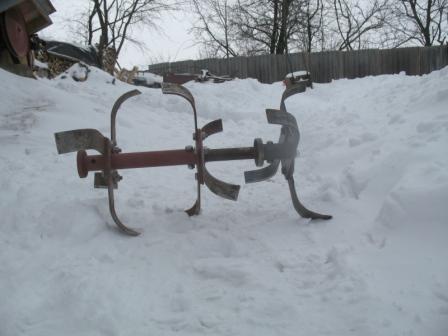

Уважаемые НЕВОВОДЫ может кто подскажет от чего можно взять трубу диаметром 30 мм чтобы подходила на ось ,хочу сам сделать грунтозацепы,заранее большое спасибо.
Танин написал :
Долго и упорно искал но не нашёл, пришлось точить из соответствующей болванки. Это может быть только не стандартная труба (ведь нужна соответствующая толщина стенки). Но для грунтозацепов есть вариант. Можно взять трубу внутренним размером чуть большим, разрезать вдоль болгаркой, вырезать вдоль полоску и методом изгиба уменьшить диаметр и заварить шов. Такой метод я применял.Конечно точно сделать трудно, но допустимую точность диаметра сделать можно.

пчеловод написал :
Танин написал :
Есть труба с наружным диам.40мм, делаешь продольный разрез болгаркой шлифовальным кругом (не отрезным!), осаживаешь до упора в разрезе и провариваешь (можно в шахматном порядке). На ось садится как родная.
chivn написал :
Танин написал :
Такая труба в своё время была добыта на на местном АТП слесаря сказали что это рулевая тяга от авто типа Камаз давно былоуже не помню подошла идеально внутренний диаметр 30мм толщина стенки ~4мм длинна больше метра.
