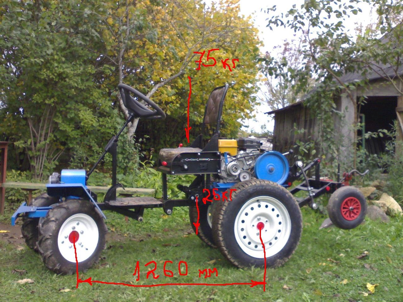

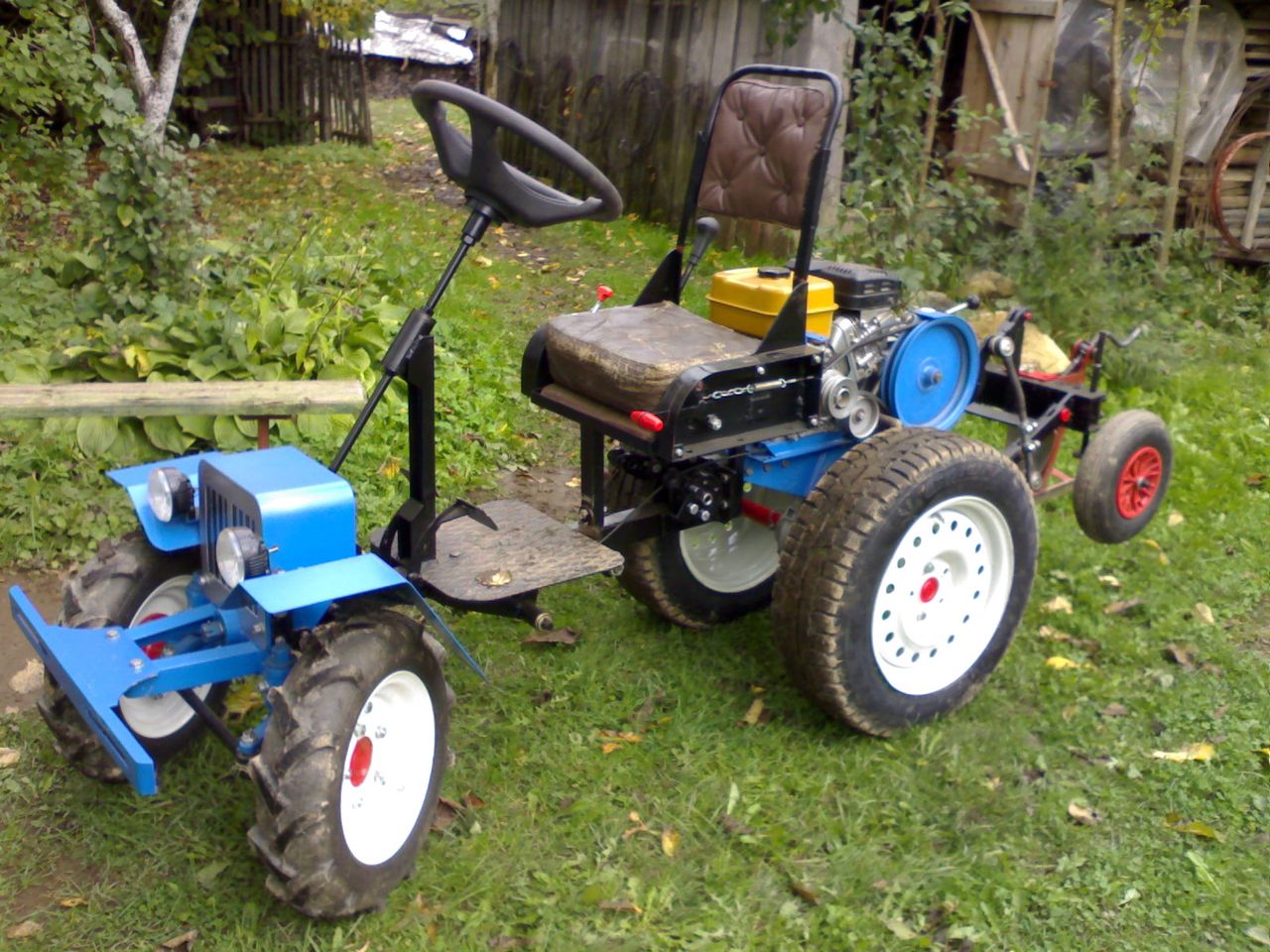

пчеловод написал : Заканчиваю делать подобный микротрактор. Пара вопросов пожалуйста: как Вы сделали тормоза? чем лучше управлять сцеплением и блокирокой ножными педалями или ручками? как удобней управлять? Разворачивается ли на месте влево если выключить блокировку?
 Добрый вечер! я рад, что у моего трактора будет братик.
Как и в автомобиле - левая педаль это сцепление, правая - педаль тормоза. К сожалению из-за нехватки свободного времени в этом сезоне я не воплотил две идеи: это установка тормозов и установка рычага переключения скорости. Детали все подготовлены. Тормоза - колодочного типа от старого мопеда Рига-7. Рычаг переключения скоростей будет соединятся со шкивом D=100мм на оси редуктора двусторонней проводкой (троса стояночного тормоза от "жигулей") Педаль сцепления работает как на м/блоке -нажал ногой, трактор поехал, отпустил -остановился. Трос разблокировки осей выведен на рычаг левого подлокотника. Я его включаю, когда необходимо повернуть. Каких-либо нюансов при повороте налево или направо не заметил. Радиус разворота приблизительно 2-3м. Справа в подлокотнике находится рычаг газа, а под сиденьем - рычаг подъема навески. Что еще, при установке колес от "Волги" возросла транспортная скорость. При вспашке нехватает резины с хорошим протектором типа елочка, т.е. при большой нагрузке (влажная тяжелая почва) начинает буксовать. Я думаю поставить цепи. В этом году выходил из положения путем незначительного кратковременного подъема навески. В целом конструкцией доволен, если будут какие-либо вопросы рад ответить.

При заглублении плуга передок не поднимает? или на передке положен груз, под облицовкой не видно? Какая ширина колеи? И как ведёт на уклонах по устойчивости на опрокидывание? Какая длина между мостами?

пчеловод; Ремень привода редуктора изнашивается абсолютно так же, как и на м/блоке, ну может чуть больше.
При заглублении плуга передок не поднимается т.к. в сумме вес водителя (у меня где-то 75кг) и вес передней части трактора
(26кг в точке стыковки с м/блоком) - составляет приблизительно 100-110кг, плюс плечо базы. Величину колеи я постарался сохранить как на м/б - 630мм База - 1260мм По устойчивости есть проблемы только, когда глубина вспашки больше 20см

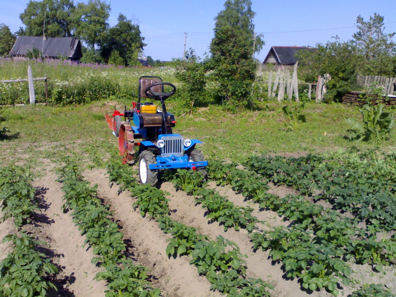

434 ТМ написал : Величину колеи я постарался сохранить как на м/б - 630мм
Вы и картошку выращиваете в лен.области с таким междурядьем в 630-650 мм?

umnyi; Да, вот фото перед повторным окучиванием.
