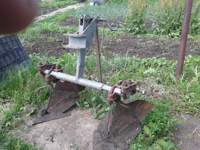

Здравствуйте.Три года назад приобрел себе мотоблок Нева МБ-23. Аппарат очень меня порадовал,но и недостатки имеет. Первое что меня не устроило это не удобство переключения передач. В связи с этим был приобретён набор переключения передач от мотоблока Салют 5 (не реклама). Были изготовлены некоторые безделушки для установки данного девайса, и вот уже как год я счастлив. Фотография не очень,но увидеть можно.
В ближайшее время буду устанавливать такой же комплект соседу на его МБ-2,постараюсь более детально зафиксировать процесс ,и если народу интересно ,выложить на данном форуме.
