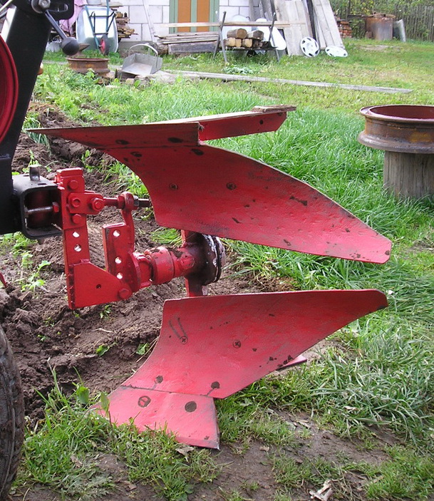

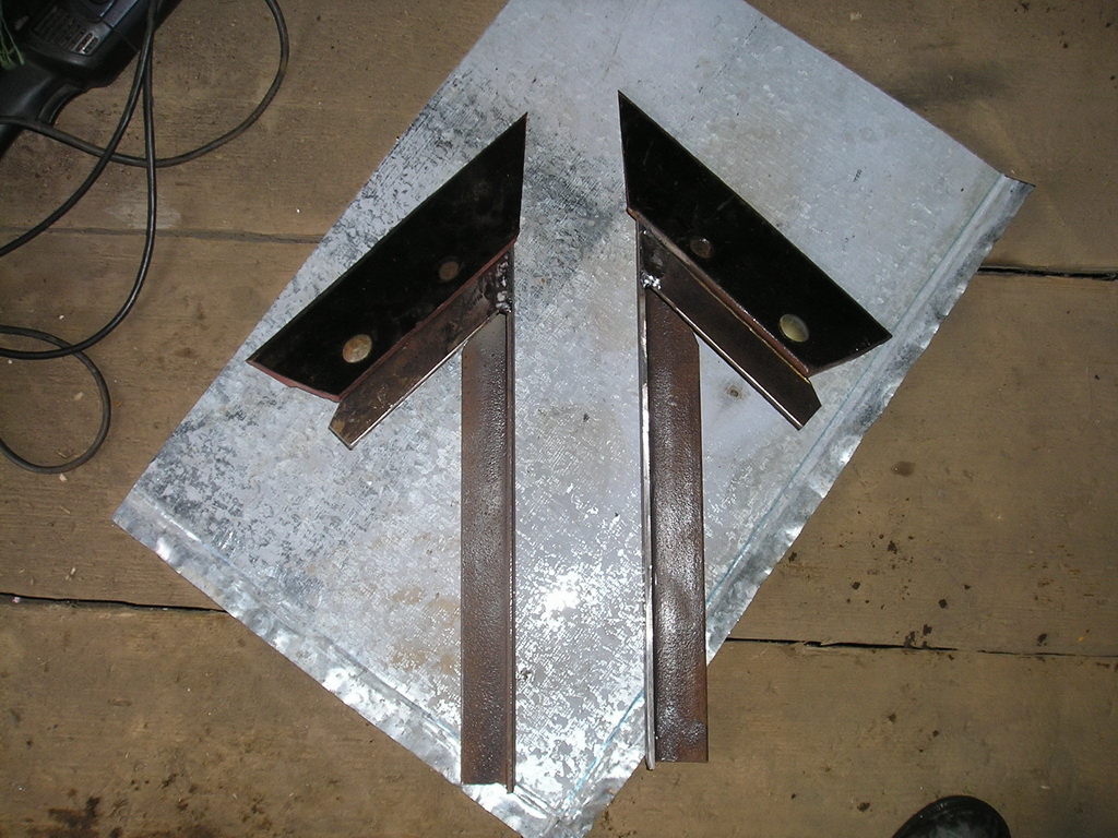

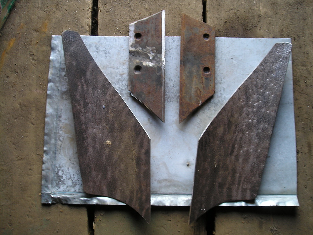

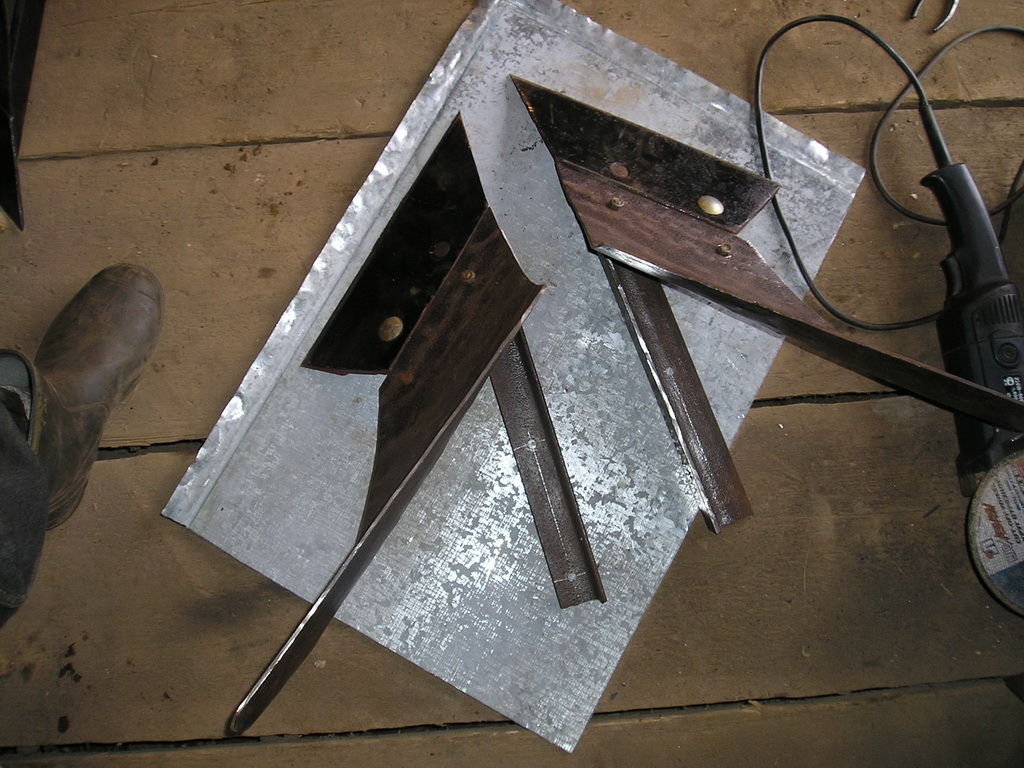

Побольше как-то не получается, а добавляю что имеется. Лемеха от предплужников. Отвал скопирован с заводского плуга , а поворотный механизм из гидро цилиндра.
