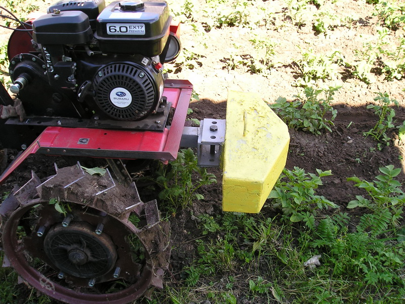

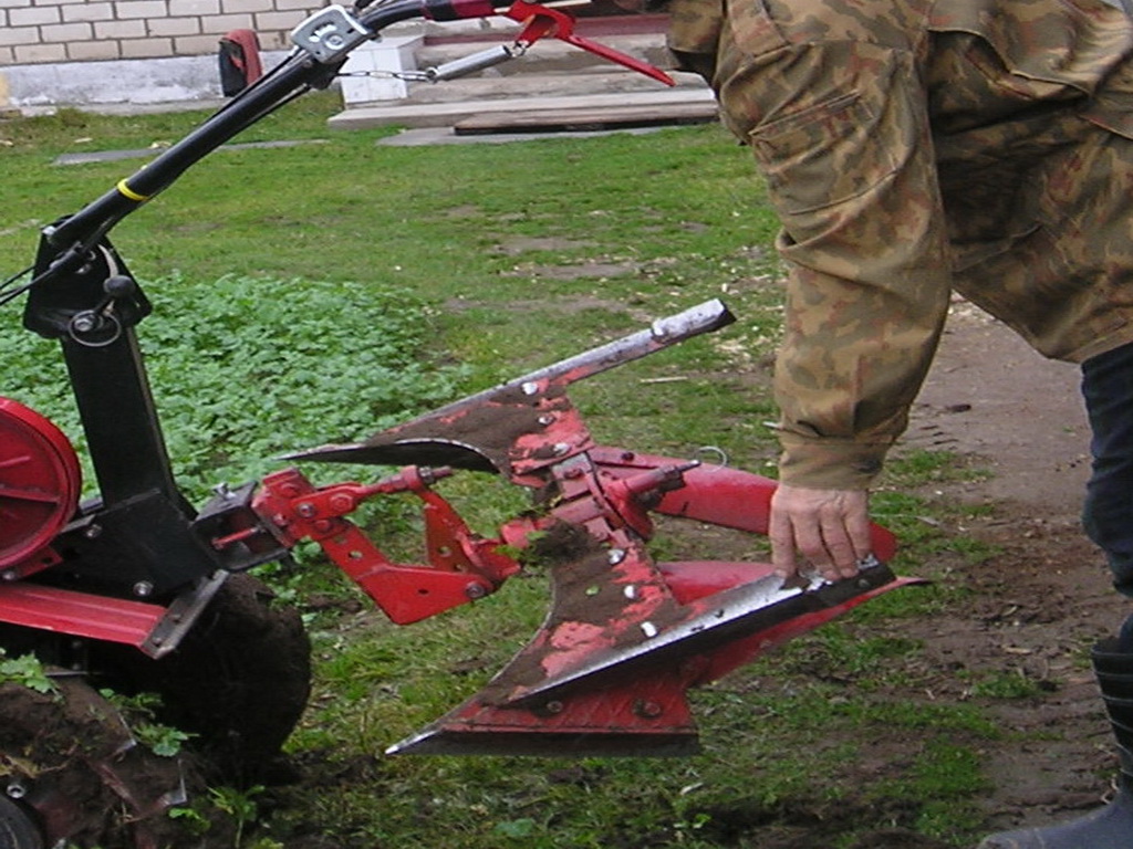

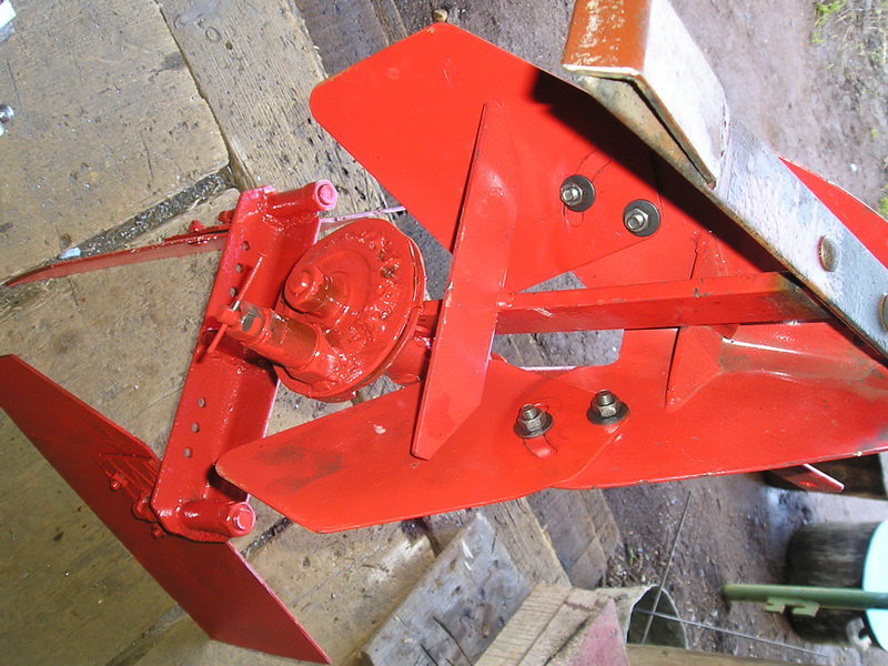

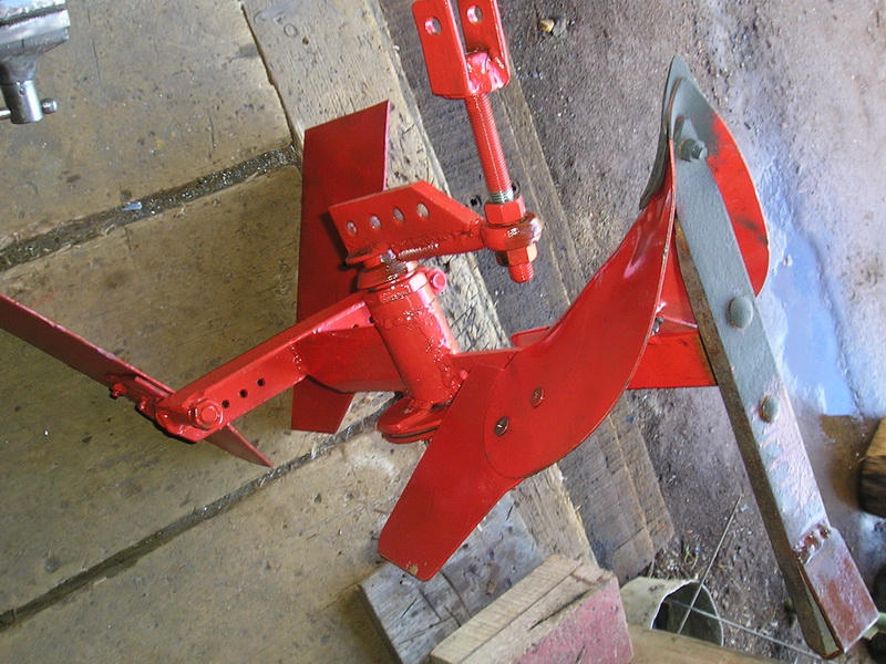

Вот такой самодельный плуг на ваше обсуждение. Плюс переделана передняя навеска по типу задней и плюс утяжелитель из бетона.
Танин
Танин
Регистрация: 18.04.2010
Минск
Сообщений: 61
06.01.2014 в 16:33:18
Pasechnik написал : Вот такой самодельный плуг на ваше обсуждение. Плюс переделана передняя навеска по типу задней и плюс утяжелитель из бетона.
А можно по больше фото и по подробней?

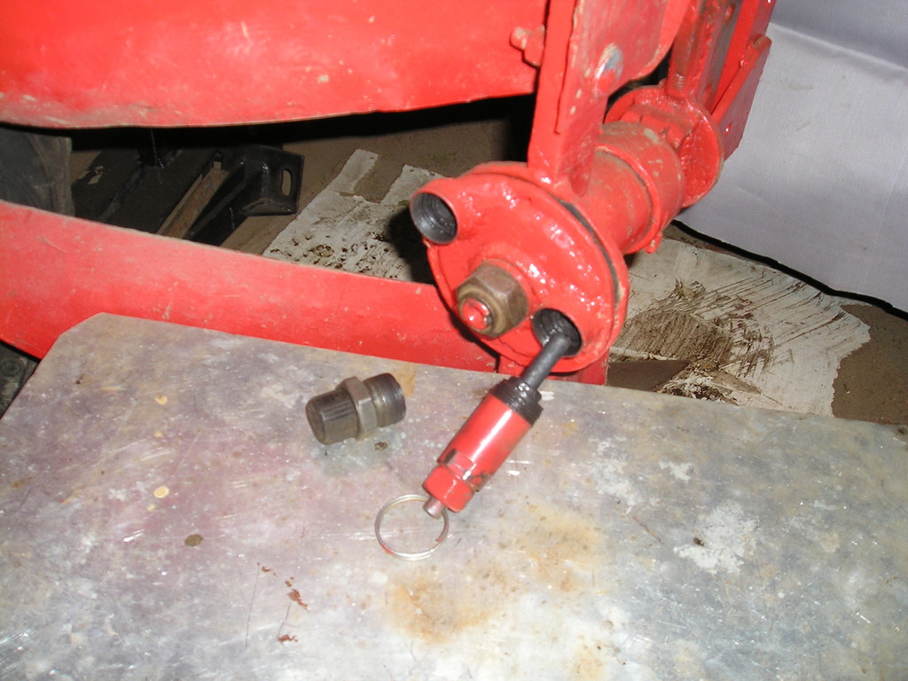

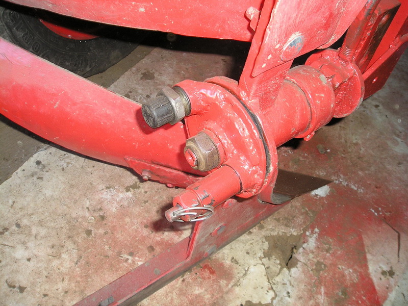

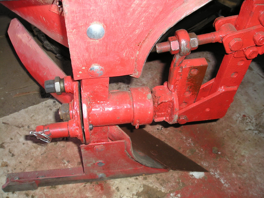

Pasechnik
Pasechnik
Регистрация: 05.01.2014
Кострома
Сообщений: 3
08.01.2014 в 18:42:46
Предлагаю Вам свою конструкцию поворотного узла с фиксатором для оборотного плуга. По такому же принципу сделан и блок для нарезки борозд плюс загортач для посадки картошки
