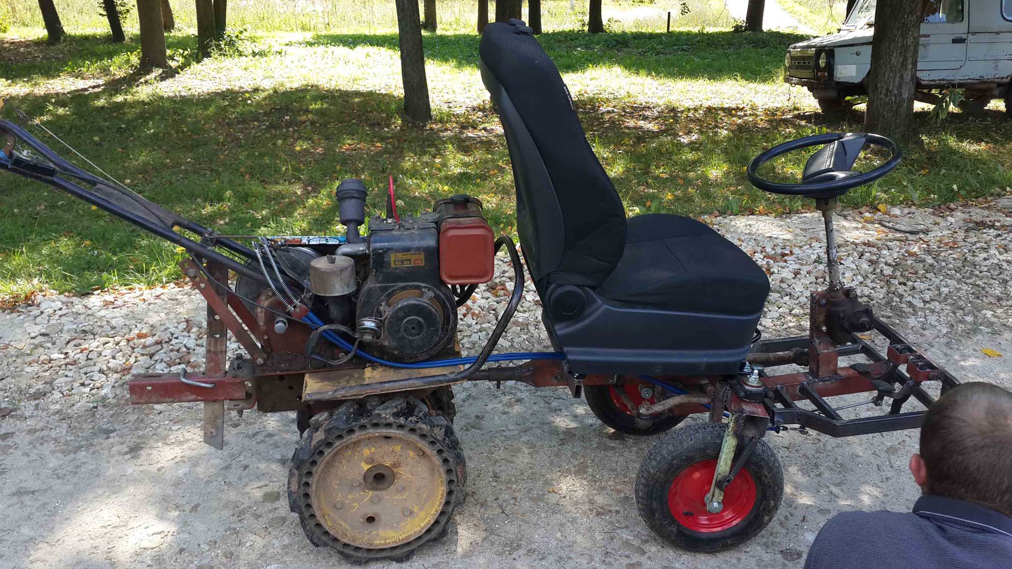

Володя ua, рискну предположить, что "вилка переднего колеса свободно вращается на подшипнике как колеса на тележке в супермаркетах", может стать Вашей основной проблемой.

R S V, Надо пробовать.Второй вариант поставить два колёса впереди со свободной осью,но мне хотелось бы остановится на таком.Дрожка из плиток вдоль огорода всего 50 см,хотелось что бы колесо под грузом катилось потвердому.

Володя ua, два спаренных колеса решили бы многие предстоящие вопросы. В любом случае, желаю удачи.

агроном, Тоже интересно по догрузке.Вы плуг на скобу крепите или через удлиннитель?

Володя ua написал: Для работы на оси редуктора буду одевать удлиннители,
Не валкость МБ, а валкость телеги на оси крепления. Кузов высоко. Я когда адаптер передний поставил на свободную балку, здорово переваливался на оси носа. Пришлось кронштейн городить под два болта.
Сравните крепление к МБ. И да два колеса на телеге, много лучше одного.

Jesha, Теперь понял.Идея была погрузить допустим плуг,ГЗ+грузы,доехать 100 метров до участка,на месте выгрузить,вынуть стопор-болт,отсоединить раму телеги,а после работы привезти все обратно.Стопорится на клюве будет штифтом диаметром 11мм.На клюве прорабатываю крепление ременного ходоуменьшителя,поэтому такой крепеж не окончательнй .Ходоуменьшитель хочу использовать от сегментной косы.

Володя ua написал: Идея была погрузить допустим плуг,ГЗ+грузы,доехать 100 метров до участка,на месте выгрузить,вынуть стопор-болт,отсоединить раму телеги,а после работы привезти все обратно.
А теперь практика: Всё что хотелось ранее + а вот куча земли, чего таскать. + а вот компост в теплую грядку. + а вот навоз (грунт, уголь, дрова) привезли.... Сделайте на клюв жесткое соединение кронштейна под два штифта (типа заднего зацепа), а в него уже цепляйте тележку. Либо доп упор под клюв.

Jesha, Да вы правы,мне нравится упор под клюв,спасибо!Добавляю что спереди ещё будет крепится грохотная копалка.Мне понравилась компоновка и работа КК у Василия Константинова.
