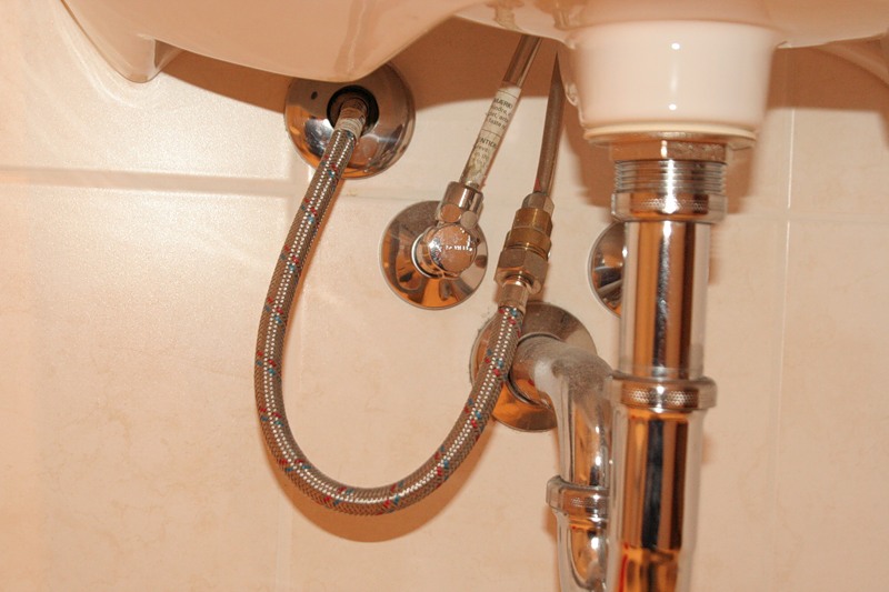

Добрый день:) Имеем смеситель Hansgrohe, с гигиеническим душем. У него 2 жесткие подводки и одна короче, с приделанной резьбой на 1/2" Что делать с подводкой для смесака мне понятно, а вот что делать с этой резьбой? Прямо к ней лейку прикрутить - ИМХО, колхоз какой то. Через угловую американку в водорозетку, а вывести в нужном месте через другую водорозетку? Так длинновата трубочка немного, видно её будет под раковиной. Сколько диаметр этой трубки, 8мм? В общем, какие у кого есть идеи и как это вообще обычно делают? Буду очень благодарен за фотки и описания!:)

Трубочка вполне хорошо гнется. Подгибаю под край чаши умывальника. В те моменты, когда о гигиеническом душе известно не на этапе установки фаянса-вывожу третью водорозетку, а возле унитаза хромированный уголок с пластиковой крышкой.

Вот щас как раз такой этап, когда буду делать водорозетки для раковины, значит лучше вывести на отдельную. А как Вы подключайте, прямо к этой резьбе через американку, или обрезайте резьбу и на обжим? Щас до магазина далеко, не помню, есть ли уголки хромированные на 8мм на обжим?

Коротким шлангом гайка-гайка. :) да! Кидайте в меня помидоры, я использую гибкую подводку! (это не напорная линия)

а без гибкой- еще кран и жесткой. как на унитаз у меня в фотках.
06.12.2009 в 14:26:28
В общем понятно, единого решения нет:) Гибкая исключена, ну очень не красиво. Попробую всё же угловую американку и водорозетку:)

Тоже была такая проблема : унитаз на расстоянии метра 2 от умывальника. Принцип описан ребятами сверху.Тупо заштробил металлопластиковую трубу 16 с опрессованными водорозетками на концах1\2.Одна водорозетка под смесителем , другая радом с унитазом.Трубку смешанной воды со смесителя соединил короткой гибкой подводкой с водорозеткой под смесителем(кольцом, его там не видно).Не хотите гибкую ,поставьте цанги и хром трубку.У унитаза соответственно шланг гиг.душа.Работает без проблем.
