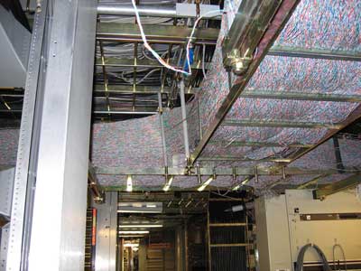

DMack написал : В одной очень уважаемой конторе по СКС, где мне по блату отпиливали 100м "правильного" телефонного кабеля, мне показали священные регламентирующие материалы бредового типа. Никакого толкового обоснования нигде нет. Одна теория. Чукча-писатель, наверное 20 см пучка проводов вообще не видел. Я ВСЁ кинул в одну штрабу и никаких проблем не вижу. По другому не возможно даже в теории. Помех в телефоне, телесигнале, гигабитной сети замечено не было.
Если у вас все замечательно работает - то я рад за вас, но контора дает на СКС (если они действительно СКС монтируют) гарантию на 15-20 лет и должны выполнять требования стандартов, а стандарты отнюдь не дураки пишут. Насчет пучка - чукча может и не видел, а мы видели :eek:

Викторыч написал : а мы видели...
Это ГАТС или жилая квартира? ;) Теоретически возможное влияние - не обоснование. Тем более, что в реальных условиях нет возможности избежать перехлестов. (А контора действительно очень солидная. Не буду тыкать пальцем, но для знающих: она на Электрозаводской.)
