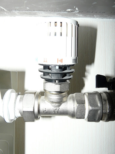

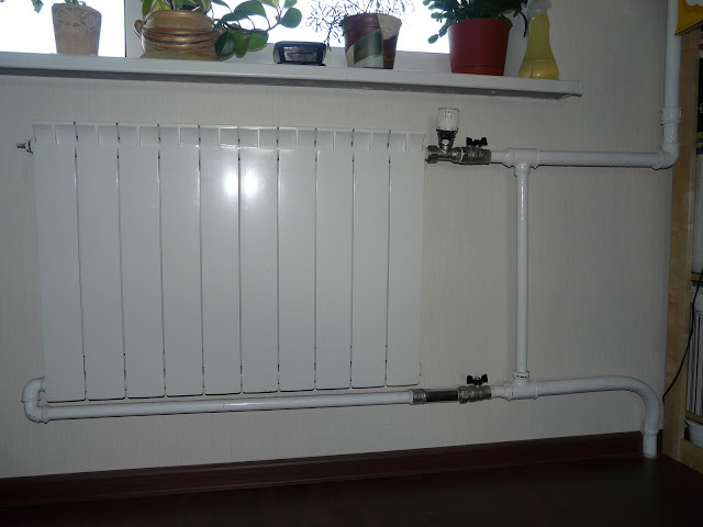

Finikiez написал : доброго времени суток!
Столкнулся с такой проблемой: после установки терморегулятора danfoss (к сожалению модель утерялась совсем) сильно хуже стал греть радиатор.
Выложите фотки, мне тоже предстоит установка данфосса на нижнюю подачу, хочется и Вам помочь по возможности и себя огородить от возможных проблем

Доброго времени суток!
Не ожидал, что так быстро ответите. Спасибо :)
Про нижнюю подачу я понял вчера вечером уже написав сюда и потом крутив кран маевского. Исходя из этого вообще возникли сомнения, что установивший терморегулятор дядя поставил его туда куда нужно и в нужном направлении. Фотки выкладываю, посмотрите, пожалуйста.
Причина установки терморегулятора проста - без него батарея сильно жарила всю зиму, чуть ли не с открытым окном весь отопительный сезон жили.
Спасибо еще раз за помощь.
P.S. Теплые две секции, к которым подходит нижняя труба.

Finikiez написал : возникли сомнения, что установивший терморегулятор дядя поставил его туда куда нужно и в нужном направлении
Две ошибки: при нижней подаче следовало установить внизу и ось термоголовки должна быть горизонтальной - в сторону от труб. А годится ли этот регулятор вообще, узнаете опытным путём.

2Finikiez У Вас, похоже, RTD-N установлен (д.б. RTD-G) к тому же против потока (если подача снизу) и на размер меньше. Снимите термоголовку- если на клапане есть колёсико с цифирью, поставьте на N.

ВТБ! написал : Две ошибки: при нижней подаче следовало установить внизу и ось термоголовки должна быть горизонтальной - в сторону от труб. А годится ли этот регулятор вообще, узнаете опытным путём.
Ну теоретически терморегулятор можно было и оставить сверху, просто перевернув его по направлению потока воды согласно стрелке, раз уж вы обнаружили у себя нижнюю подачу (хотя этот момент может и не влияет особо на проток); Головка терморегулятора смотрит вверх - это тоже неправильно, т.к. она нагревается исходящим потоком воздуха от трубы и, насколько я вижу, сверху ее немного прикрыает подоконник - это все усугубляет ситуацию с перегревом головки. Установка такого терморегулятора внизу я считаю нецелесообразным, т.к. он не имеет выносного датчика и будет определять температуру около пола, что, особенно при открытых форточках, будет некорретным. По фотке, мне очень кажется, что у вас клапан 1/2, а должен в вашей ситуации быть 3/4, а если он у вас еще и для однотрубных систем(вспомните какого цвета был колпачек, если уж документы потеряли), то это и еще более усугубляет ситуацию, уменьшая условный проход. А то что у вас байпас 3/4 вместо 1/2- это еще очередной минус, уже и забыл какой по счету в вашей конструкции. Все это в сумме и привело к печальному результату. А тор что вы переподключили батарею по диагонали - это хорошой ход, я считаю, я тоже так у себя планирую сделать. Что-то мне очень кажется, что у вас изначально по проекту вообще не было байпаса и кранов и стояли чугунные батареи, а уже потом и вы начали химичать в несколько этапов.

Ошибок многовато у нас вышло. Ну ничего. Итого: нужен новый терморегулятор и нужно его переставить.
  1. Подойдет ли для замены новый клапан от danfoss RA-G с головой RА 2990
  2. Все-таки правильно я понял, что надо ставить его на нижнюю трубу. На верх вместо него просто трубу ввернуть?
Спасибо.
