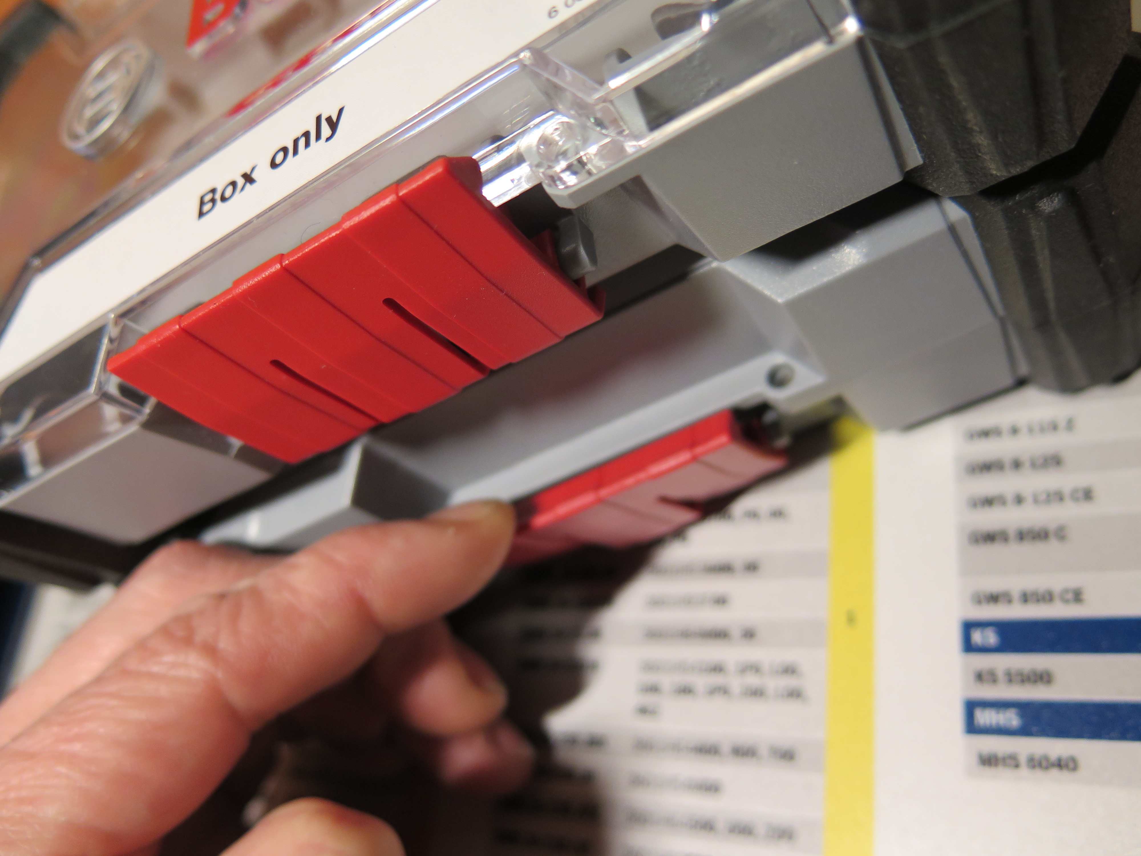

ПЛЮСЫ и МИНУСЫ (в моём уразумении) ПЛЮСЫ: 1 унифицированная система хранения в боксах M и L M - 40мм х (107х168мм) х 53,3(3)мм - L 2 кратность: стопка из четырЁх боксов M равна по высоте стопке из трёх боксов L 4M = 3L - 4х40мм=160мм=3х53,3(3)мм
3 прочный серый, не маркий пластик корпуса 4 прозрачная крышка у бокса M
5 обрезинка корпуса боксов, что предохраняет их от разрушения при падении, и не даёт боксам кататься относительно друг-друга в стопке
6 у боксов хороший замок-фиксатор
7 сьёмные кассеты - 4 вида
8 сьёмный прозрачный контейнер
9 вариабельность установки кассет и контейнера - 4-ре установочных места по ширине бокса М и 8 - в L по двум сторонам 10 удобство фиксации кассет и контейнера на установочном месте 11 базовые комплекты оснастки в боксах: M - 1, и L - 4 комплекта 12 базовые комплекты оснастки на кассетах - большой выбор 13 оснастка соло без кассет - большой выбор 14 продажа соло - боксов M, L и контейнера без наполнения оснасткой позволяет самостоятельно сделать индивидуальную подборку оснастки под себя и свои выполняемые задачи 15 большая вариабельность в доработке боксов под свои нужды, задачи и оснастку
МИНУСЫ: 1 толстая обрезинка корпусов боксов M, L создаёт большой зазор между корпусами боксов, что приводит к потере используемого пространства. В зависимости от сопрягаемых поверхностей зазор разный 5,5-7,2мм, на фото это видно
2 на обрезинке корпусов не проштампованы фиксирующие элементы для установки боксов стопкой 3 система фиксации кассет и контейнера ограничена 4 (4х2) установочныыми местами по ширине бокса. 4 конструкция фиксации кассет и контейнера в боксах занимают много внутреннего пространства боксов и язычки могут сломаться. Оптимальнее всего была бы фиксация - ласточкин хвост, что сильно разгрузило-бы внутренне пространство боксов от дополнительных конструктивных элементов и увеличило:
  • объём полезного пространства и
  • вариабельность установки кассет и контейнера, дав дополнительные возможности по установке съёмных внутренних делителей объёма 5 4 типа съёмных базовых кассет, что очень мало и - ни один тип кассет не продаётся соло - без оснастки 6 нет двухуровневых и поворотных кассет, что приводит к появлению в боксах неиспользуемого пространства 7 кассеты расчитаны только под установку оснастки с хвостовиком 1/4"HEX, без учёта существования оснастки с цилиндрическим хвостовиком 8 в боксе L - два съёмных контейнера можно установить только по одной стороне, при установке напротив друг-друга - бокс просто не закроется, при установке в шахматном порядке - закрыть можно, о мешается язычёк крышки нижнего контейнера 9 замок крышки контейнера очень тугой, если по одной стороне бокса устанвлено два контейнера открыть можно только верхний, при этом крышка не откроется полностью, нижний контейнер открыть весьма проблематично, без его вытаскивания 10 нет съёмного контейнера целиком на половинку бокса L, как пустого так и с ячейками под мелочёвку
