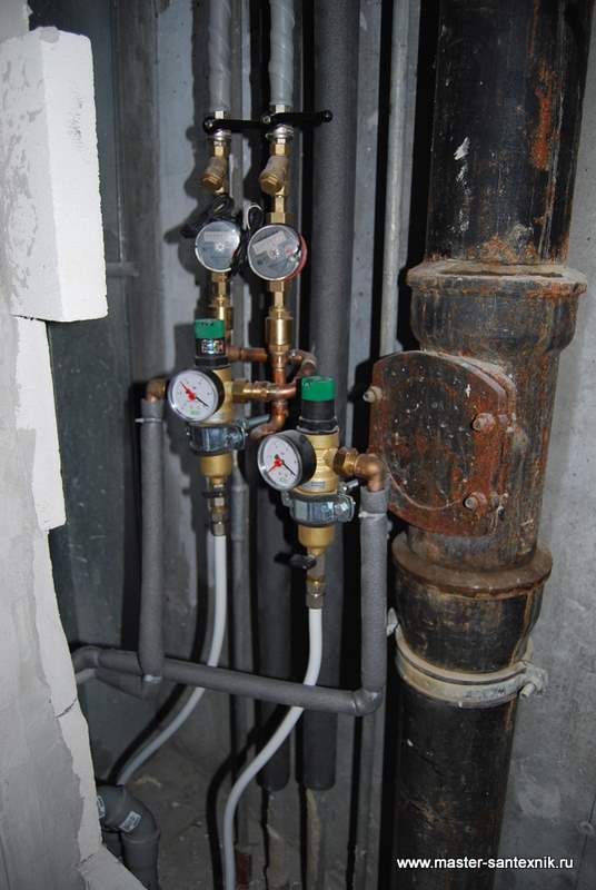

ник 52 написал : .Чугунные трубы видимо ушли в прошлое,
они ушли не в прошлое а в высотки -дома выше 24 этажей. на фото: чугунные стояки канализации в 32-х этажной новостройке:
