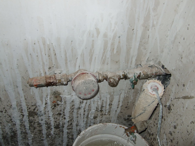

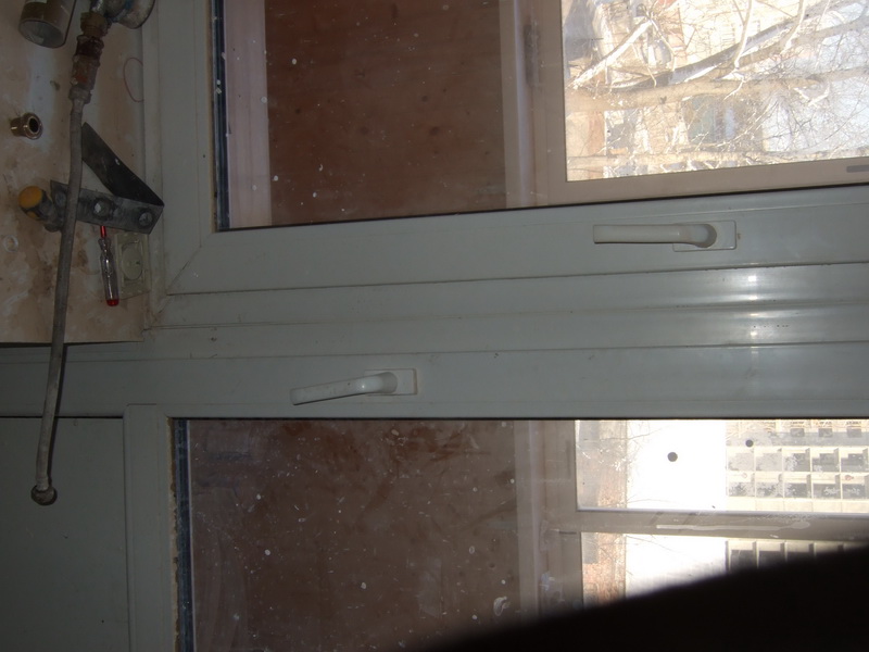

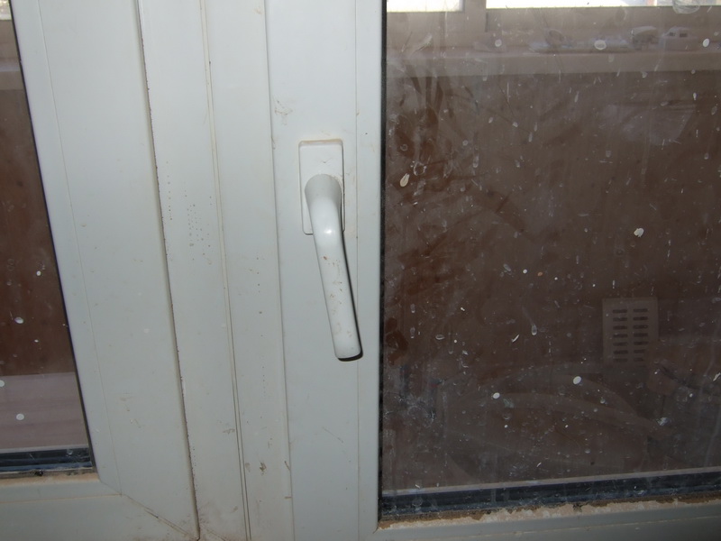

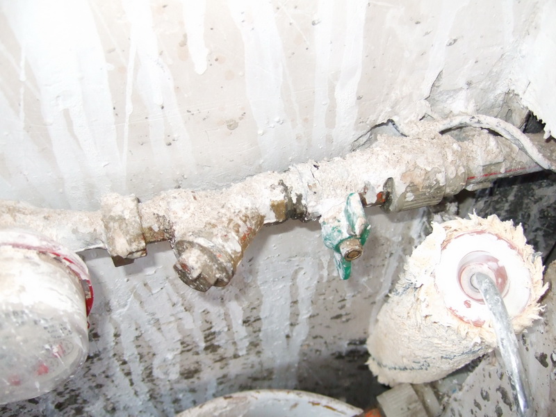

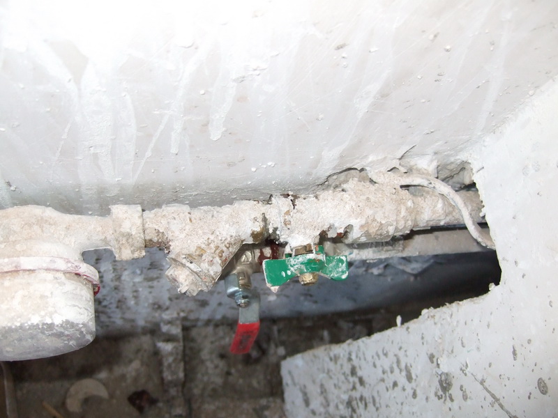

4 этаж панелька рабочий был на хате плитку чёта делал. Звонит типа нитого не ссего кран разорвало........ беру кран прихожу ,неохота правда было -24 градуса всёж,знал что намокну ж. Гляжу замёрз кран и лопнул, работник говорит двери все на ночь закрывал...........хотя заикнулся что могёт типа разорвать если всего на пять минут балкон открыть покурить.........
lex2202
lex2202
Регистрация: 13.07.2008
Витебск
Сообщений: 2047
17.12.2009 в 10:57:21
ну честно говоря балкон плотно то не закрывается да и дует трохец с каждого окна.......... ну кароч фотик то взял чтоб хозяин на меня не валил бяду эту..... лёд с фильтра выпал правда ,но в счётчике виден хорошо
имхо счётчики размороженные менять же надо или их можно назад ставить ниччё не будет? - это к коллегам вопрос......... сам то я сторонник всё поменять но это считай сотка баксов........... плюс работа.......
lex2202
lex2202
Витебск
Сообщений: 2047
17.12.2009 в 11:01:26
кстати холодный кран пока менял....- смотрю с горячего капать стало........... говорю сантехнику домовому ..типа рванёт грю......... а он торопится на халтуру и типа не течёт и хай с ним............ чуть успел остановить его кран не дать пошевелить.......... пока домой съездил за вторым краном приехал воду слил,спускных кранов в подвале конечно нету......облился пока заглушку откручивал......... прихожу на этаж тока кран шевельнул а он и развалился.....................

вот интересно опыт с замораживанием полипропиленового крана кто проводил?

lex2202 написал : вот интересно опыт с замораживанием полипропиленового крана кто проводил?
Однако на такое надо стальной кран ставить (полностью) и полипропилен нормально постоит только если шар из стали будет
Вообще не догнал почему так заморозило

proconsim написал : Вообще не догнал почему так заморозило
я тоже не парился почему заморозило....я починил и пошёл домой пусть работник с хозяином общается дальше, имхо думаю что балкон не закрыл на ночь он........

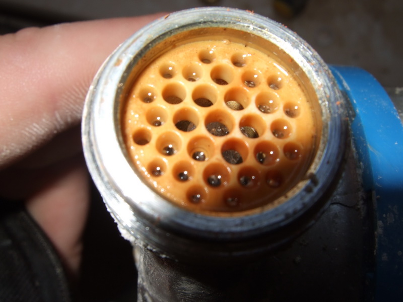

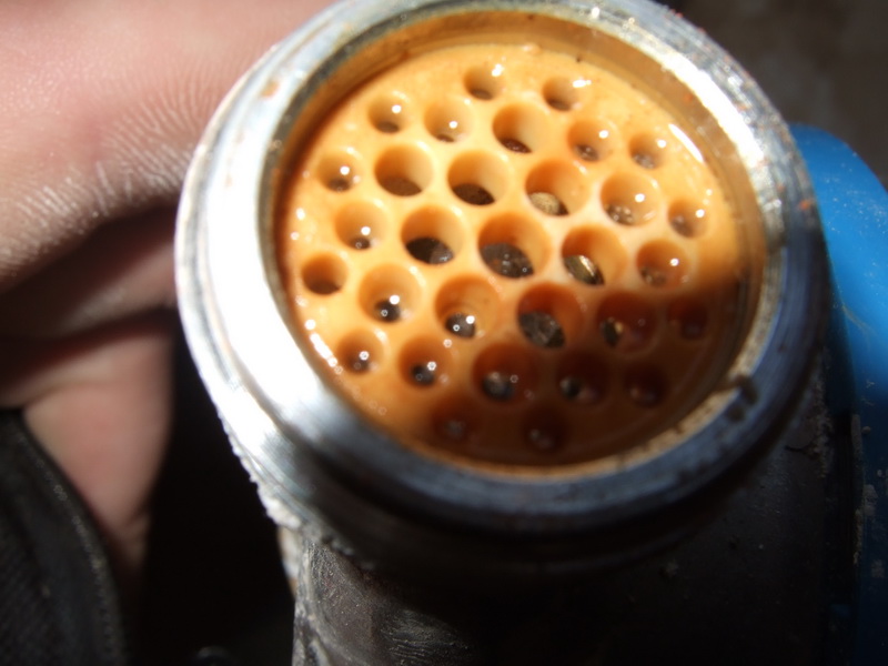

lex2202 написал : имхо счётчики размороженные менять же надо или их можно назад ставить ниччё не будет?
Кто знает,если расперло сильно,то по любому есть какой - то дефект корпуса,вставки (счетному механизму) ни чего не будет,он же сухоход. Попробуйте,осмотрите визуально,если не видать ни чего такого,имхо можно поставить,а там уже давление воды покажет.

Холодный счётяик на момент моего ухода вааще не работал............ а горячий вроде работал коекак

17.12.2009 в 11:37:21
2lex2202 Снимите ,отогрейте,промойте,дуньте,если мертво,то помойка.
