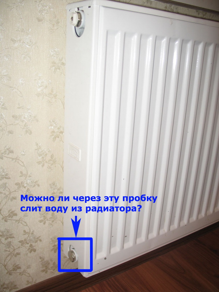

Поделитесь опытом. От строителей установлены стальные панельные радиаторы Kermi. Вроде радиаторы неплохие, но строители, естественно, сэкономили на размерах. Поэтому хочется их заменить на большие. Нужен ликбез, как это сделать. Система отопления - двухтрубная, подводка под полом от стояка на лестничной клетке, отопление на каждую квартиру перекрывается отдельно. Примерная последовательность действий, как я ее вижу и вопросы:
  1. Перекрыть подающий кран и обратку. В каком порядке, чтобы не спровоцировать гидроудар или не завоздушить систему?
  2. Слить воду из радиатора. Вопрос - как? Можно ли слить воду через пробку, которая расположена под краном Маевского (см. рисунок 1.jpg)?

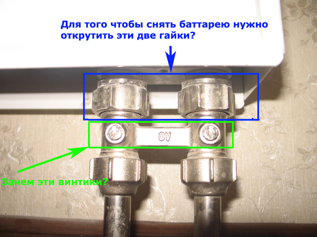

  3. Открутить верхние гайки на Н-образном вентиле (см. рис 2.jpg). Кстати зачем на Н-образном вентиле винты на подводящей и отводящей трубках?

alex_ffi написал : Кстати зачем на Н-образном вентиле винты на подводящей и отводящей трубках?
Этими винтами можете перекрыть воду( не обязательно отключать всю квартиру).

alex_ffi написал : Можно ли слить воду через пробку, которая расположена под краном Маевского
Можно. Чтобы сливалось, маевский приоткройте. Им и поток регулировать можно.
alex_ffi написал : зачем на Н-образном вентиле винты
Это "ручки" встроенных шаровых кранов. Положение шлица "вертикально"- открыто, "горизонтально"- закрыто.

waw0375 написал : Этими винтами можете перекрыть воду( не обязательно отключать всю квартиру).
NNN написал : Это "ручки" встроенных шаровых кранов. Положение шлица "вертикально"- открыто, "горизонтально"- закрыто.
Хорошо. А я боялся, что квартиру, если что-то пойдет не так, заморожу. В остальном все верно? Относительно специфических запчастей/инструмента - чем посоветуете запастись?

2alex_ffi у вас нижнее подключение ,спаренныи кран ,мультифлекс от овинтропа,достаточно закрыть краны,они под отвёртку полоборотные,спустить давление с маевского,слить воду с предложенного вами места на фото и открутить верхние две гаики на мультифлексах
21.12.2009 в 21:43:12
orinbasar написал : 2alex_ffi у вас нижнее подключение ,спаренныи кран ,мультифлекс от овинтропа,достаточно закрыть краны,они под отвёртку полоборотные,спустить воздух с маевского,слить воду с предложенного вами места на фото и открутить верхние две гаики на мультифлексах
С прокладками/резьбой на мультифлексах и пробке для слива проблем не бывает? Достаточно ли для этих операций обычного разводного ключа и шлицевой отвертки?

21.12.2009 в 21:46:24
достаточно
