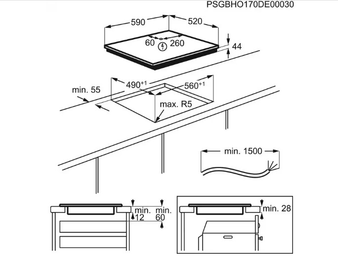

добрался до кухни. в целом ситуация такая, в шкафу под варочной панелью хдф установлена почти в полный размер (небольшой выре...

														еще видел такой вариант: установить защитный экран под варочную панель
например makmart.ru/catalog/hygienic-pallets/screens/9522
думал об этом, но вот...

думал про вентилирование. в т.ч. о вент. решетке в цоколь.
там еще беда в том, что воздуху некуда уходить. и как ранее сказали, возможно из...
