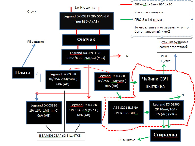

Спасибо. Доходчиво, хотя первый пункт не убеждает и про срок уже писал (наверняка срок применительно к старению изоляции при постоянной нагру...
Bladiclab
Никакое УЗО в случае потопа не поможет (недай Бог...). Въе******* просто от пола в котором проводка соседей снизу и которая горазад ближе к ...
Я не нелюблю или люблю правила. Я не ищу подвоха.
Для меня существует один критерий - понимание :) Правила использую - когда лень/не времени разбират...
Не будет наглостью, попросить объяснить почему?
Ну просто... уже 4 года - техшкаф-розепкаплиты - сделана именны этим проводом... Нагрева нет, нарекан...
Семь было при входном УЗО.
Вы предлогаете поставить УЗО на старые линии? Но у меня там НЕТ возможности, получить удар между прибором и... батареей на...
