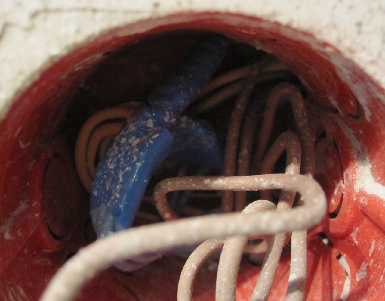

Similio ответил в теме:
Проблемы по электрике в квартире (много) после капитального ремонта
комната 1и 2 сидят на одной трассе..т.е. из коридора выходит один провод и где то в стене делится на два далее (думаю так потому что выключатели в ком...

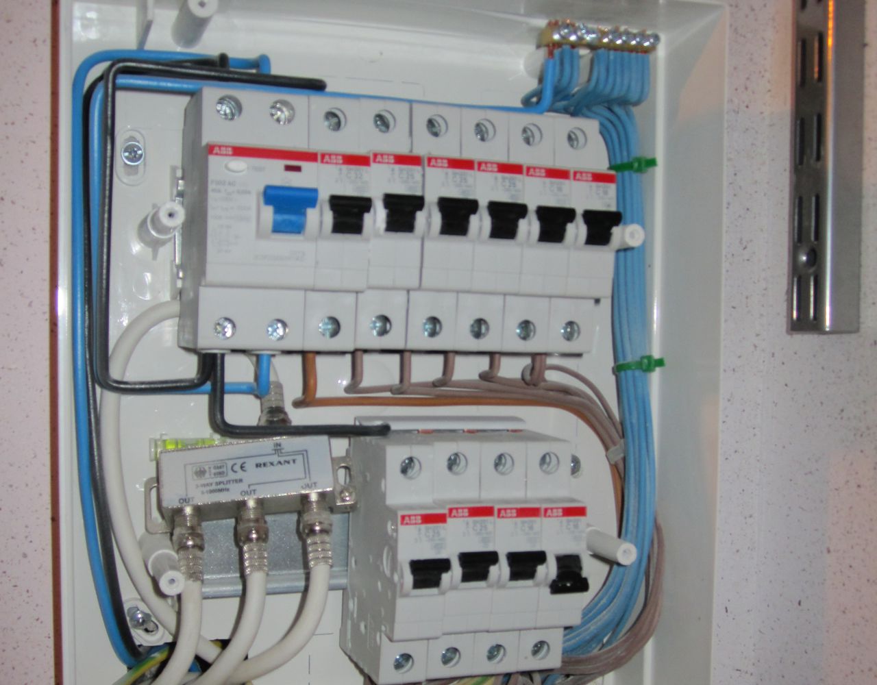

Sha,
мысль понял
по п1 отпадает сразу штукатурки наложено много..просто так не поковыряешь..есть стены где по 5 см.
по п2 это нужно опять ждать когда ...

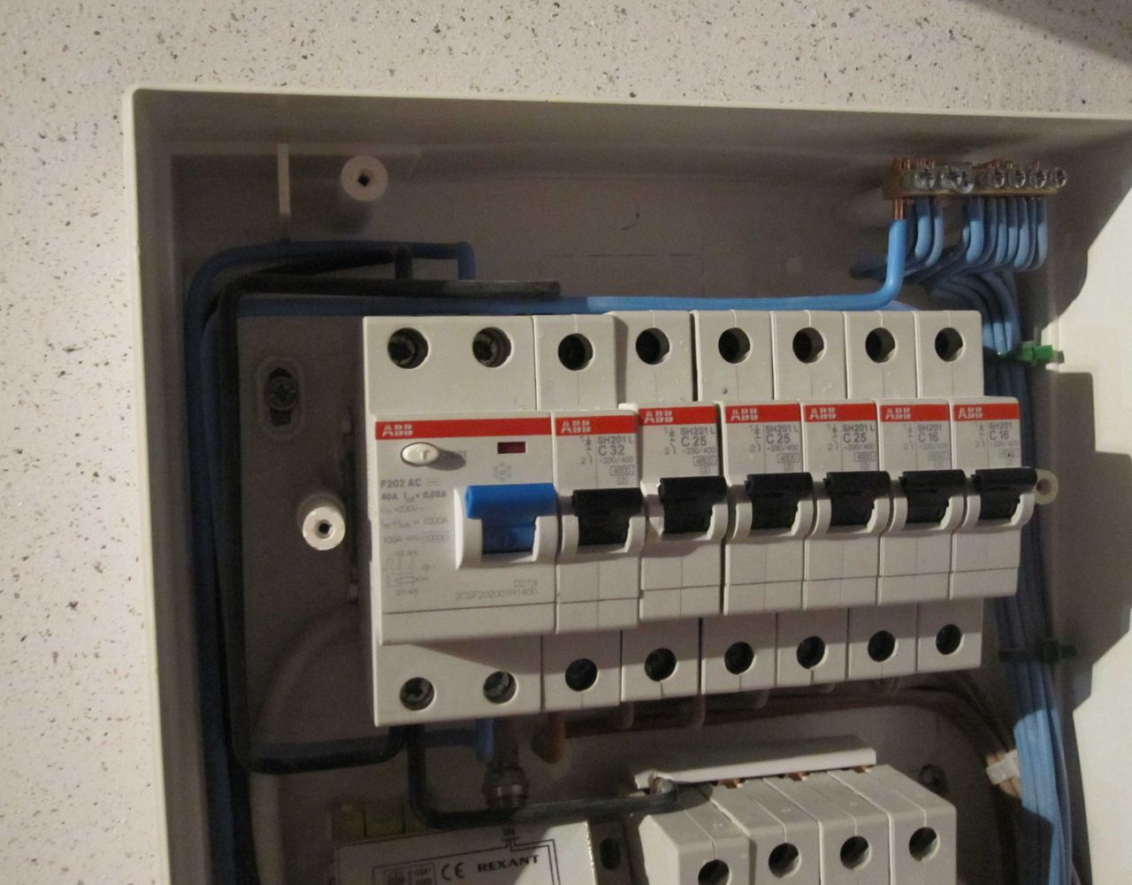

Электрика уже не достать к сожалению..уволился полгода как и уехал в краснодар..телефон старый недоступен..мастер который руководил общим ремонтом пре...
