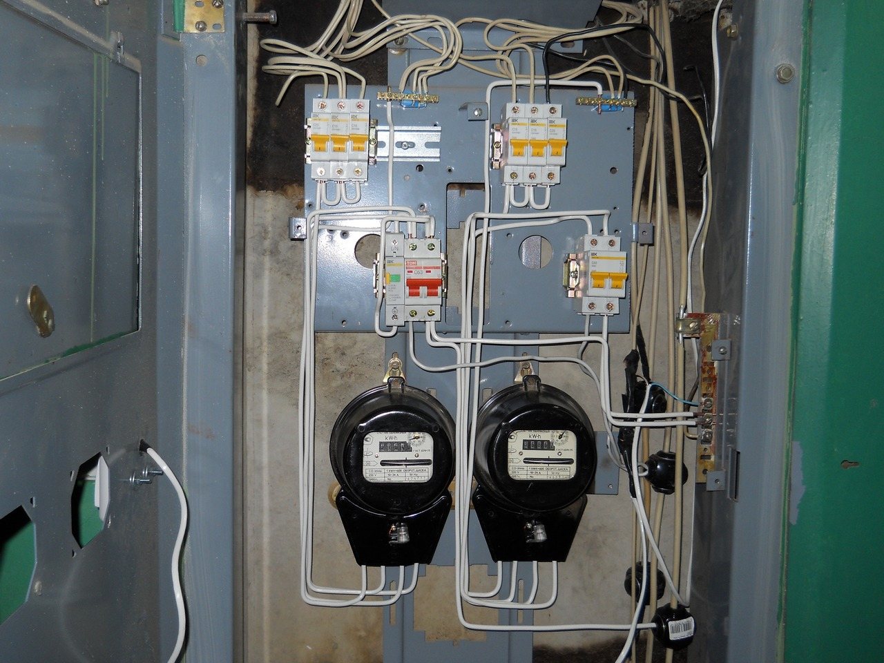

Edd ответил в теме:
Тема для мелких вопросов по электрике, ради которых нет смысла заводить отдельные темы
Про номинал С63 согласен многовато, поменяю всё таки на С40
А узип стоит после вводного автомата и думаю если узип сработает то вырубит вводной автом...
23.11.2012 в 10:17
Edd ответил в теме:
С63 на счетчик максимальный ток которого 34А и на стояк алюминия 16квадрат, отвод "соплей" - многовато
Ну стоял пакетник, тот вобще никогд...
23.11.2012 в 09:44
Edd ответил в теме:
Ребят гляньте нормально ли перебрал квартирный щиток?
23.11.2012 в 08:25
