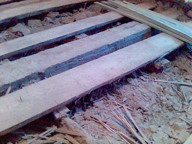

  • alex_2k ответил в теме:
    Пол в старом фонде под ламинат и плитку
    У нас дом сталинский, когда вскрывали свой пол была примерно такая же конструкция, ж/б перекрытия, шлак, лаги и доски. Все доски убрали, засыпали кера...
    23.02.2010 в 21:37
