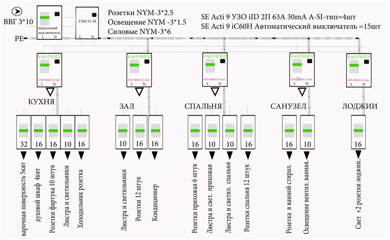

gendos.06 ответил в теме:
Научите как правильно, собрать щиток в двушке.
serj12 написал :
Это понятно.Я про пыль
Пыль меньшая из зол. Все не в бетоне штробиться.
12.05.2013 в 17:12
web-rr написал :
Будто профессионал сам не купит?
Вопрос цены, если после моего мониторинга цена сборщика будет на уровне почему бы и нет.
serj12 ...
12.05.2013 в 14:20
serj12 написал :
сам щит собирает кто-то
Да я по схеме покупаю комплектующие для сборки, и отдаю на сборку профессионалу.
Сам делаю штробление и ра...
12.05.2013 в 11:54
serj12 написал :
Теперь бы ещё на монтажную схему
Собирать доверю с форума мастеру (пока выбираю кому)
serj12 написал :
икакой щит выбрали.
Хоче...
12.05.2013 в 11:26
Изменил.
12.05.2013 в 11:18
ksiman написал :
а варочную на 2п АВ без УЗО
А что это такое просто автомат?
И какой диф подойдет на один холодильник ?
12.05.2013 в 10:28
makabuka написал :
Слишком много групп подключенных под одним УЗО(большая вероятность ложных срабатываний УЗО). Варочную поверхность я бы вывел на от...
12.05.2013 в 00:12
ksiman написал :
потребителей можно и пол сотни запитать. Мы же не знаем, что будут включать в эти рохетки
Все будет без особой нагрузки. Если что ...
11.05.2013 в 22:18
ksiman написал :
УЗО 63А 10мА поменяйте на УЗО 25А 10мА
12 розеток на одной линии всё таки многовато
10 кухонных розеток на одной линии тоже слегка ...
11.05.2013 в 21:30
web-rr написал :
Вы схему отредактировали?
Ага переделываю, потихоньку по вашим советам.
