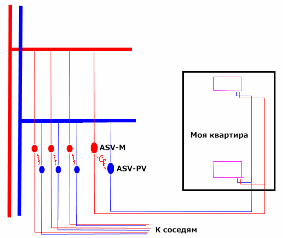

  • TailWind ответил в теме:
    Греет только верх батареи
    В статье описана система без ASV-PV Она действительно балансируется через вентили на радиаторах У нас жилой дом и балансировака осуществляется через н...
    30.10.2014 в 01:42
    Авто регулятор на каждой квартире отдельно И кручу я его временно, исключительно для тестирования Каждый раз возвращаю в исходное состояние Авторегул...
    30.10.2014 в 00:49
    Перепад давления на ASV-PV точно устанавливается с помощью количества оборотов регулировочного шпинделя
    29.10.2014 в 23:19
    Вот что я намерил Внимание измеряю я на этой детали Я думаю разница температур должна быть больше Тот же самый радиатор, что и раньше ASV-PV 0 оборото...
    29.10.2014 в 23:17
    Похоже это замечательный способ измерения перепада давления! Если я кручу настройку ASV-PV, температура обратки должна меняться! Если по мере уменьшен...
    29.10.2014 в 22:36
    Получается всё в порядке у меня с перепадом давления? Нужно увеличивать количество радиаторов? Менять их тип? Замечу что менял батареи От застройщика ...
    29.10.2014 в 20:38
