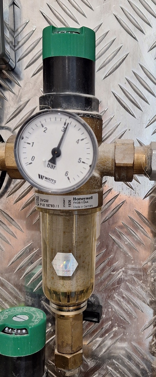

Самопромывной фильтр с редуктором Honeywell FK06-1/2 внезапно и резко перекрывает воду
BV, спасибо большое за подсказку!
Развернул фильтр все проблема решилась.
Так и было. ))
Перевернули кран гигиенического душа, обсчитались в количес...
10.08.2025 в 22:16
denimed ответил в теме:
Да, похоже, мне неправильно поставили фильтр.
Вода течет справа налево, а стрелка на корпусе направлена слева направо.
Разобрал фильтр, Окалина вся с...
08.08.2025 в 17:51
Добрый день!
Самопромывной фильтр с редуктором Honeywell FK06-1/2 внезапно и резко перекрывает воду.
Симптомы следующие.
Пришел домой, а холодная вода...
08.08.2025 в 07:46
