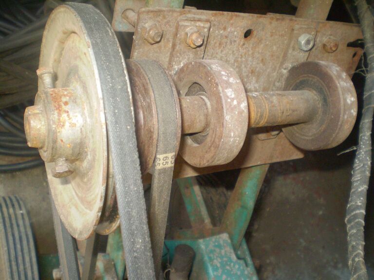

Vладимир ответил в теме:
Мотокультиватор КРОТ и всё то, что с ним связано...
На Ваше усмотрение. Выкладываю фото корпуса фильтра. Диаметр 90 мм, высота (наружная) - 90 мм. Внутри высота меньше, необходимая для того, чтобы выжа...
