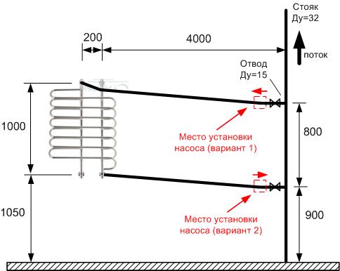

    2ty-lev Как, все-таки, лучше сделать. У меня с одной стороны внешняя резьба американки на стояке, с другой - внутренняя либо наружняя резьба на ко...
    22.06.2010 в 17:59

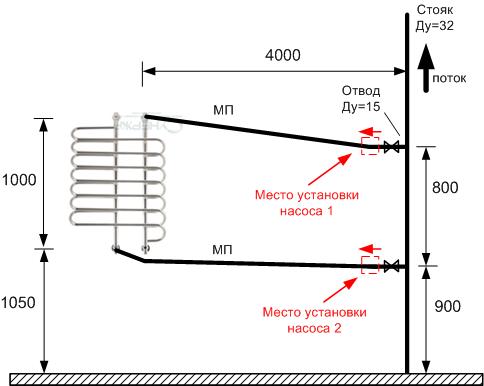

    В результате обработки всех ваших рекомендаций родилась новая схема, которая, по моему мнению, должна гарантированно работать (см. приложение). Приде...
    20.06.2010 в 14:29

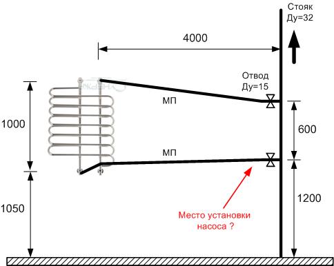

    2masters Судя по фотке, сужения стояка между верхним и нижним ответвлением на ПС нет?
    02.06.2010 в 23:13

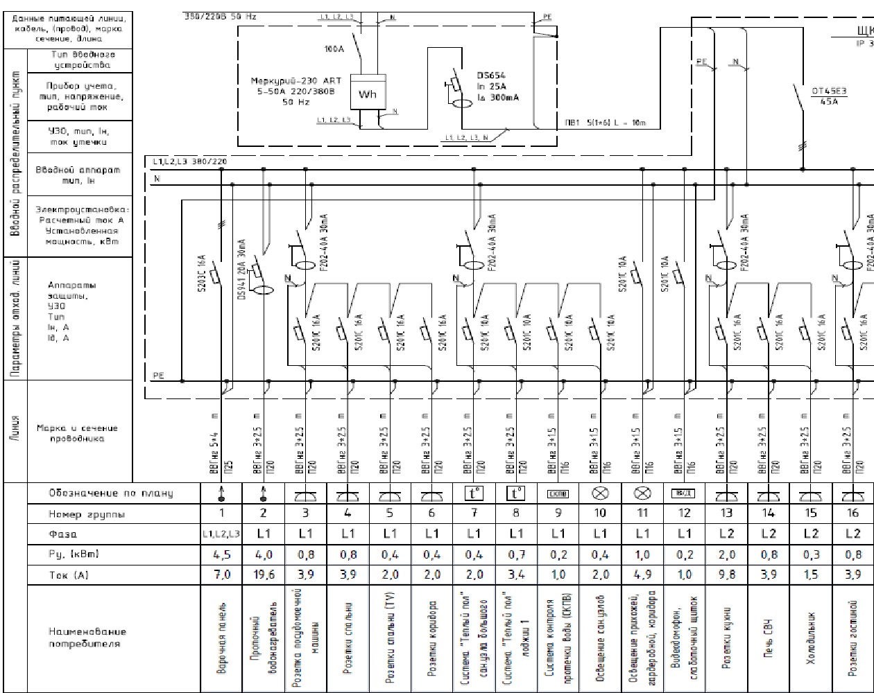

    Промучался, но схему прицепил к исходному сообщению. Посмотрите, please...
    02.06.2010 в 22:41

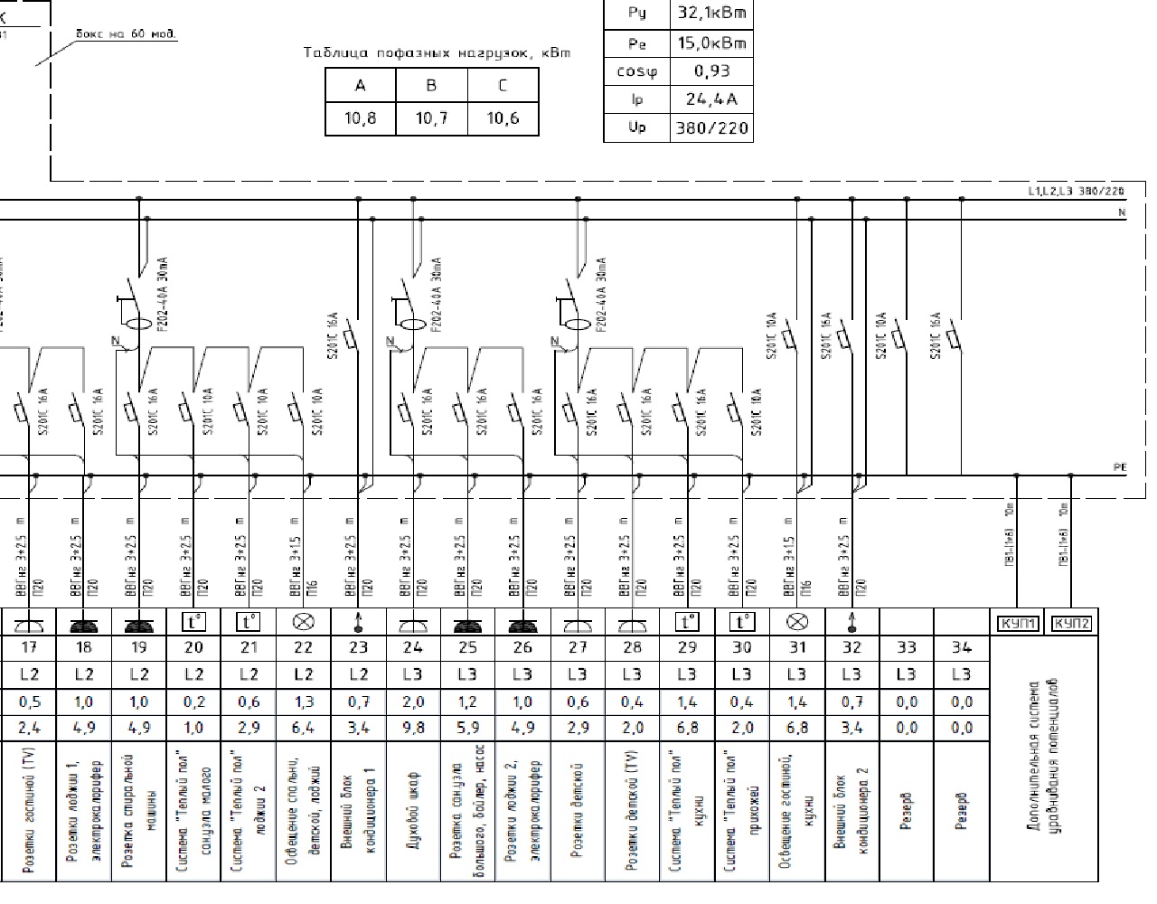

    Уважаемые знатоки, проконсультируйте, пожалуйста. В 3 ком.квартиру в новостройке выделено 15кВт (5-проводка). В выполненном заказном электрическом про...
    02.06.2010 в 22:03

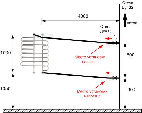

    2BV Моих знаний не хватает для понимания глубинных процессов движения воды в стояке с малой скоростью потока :) Поверю Вам на слово... Вот итоговая...
    27.05.2010 в 11:21
