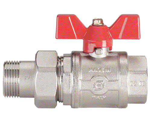

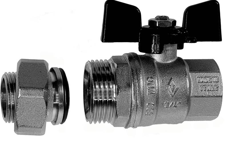

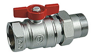

Адель
Адель
Регистрация: 13.07.2009
Казань
Сообщений: 683
24.12.2009 в 21:48:44
В порядке приоритета из распространенных: 1) джакомини дадо 2) обычный джакомини 3) итап
4) фив
Нормальная цена (осенью 2009) за 3/4 кран с американкой как на фото - 1 и 2 470-430 руб. 3 и 4 - 310-330 руб (обычная 380) Бруно Балбо, РР (Ремер), Валтек я бы не ставил. Покупать (по цене Джакомини) Бугатти и подпиливать на них барашки - увольте.
