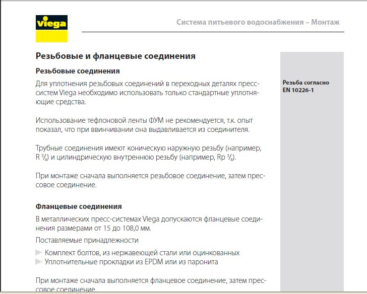

Виталий С написал : фум имеет право на жизнь при умелом использовании.
не всегда. прессфитинги медь, нержавейка. производители не рекомендуют соединять на фум. источник http://www.viega.ru
