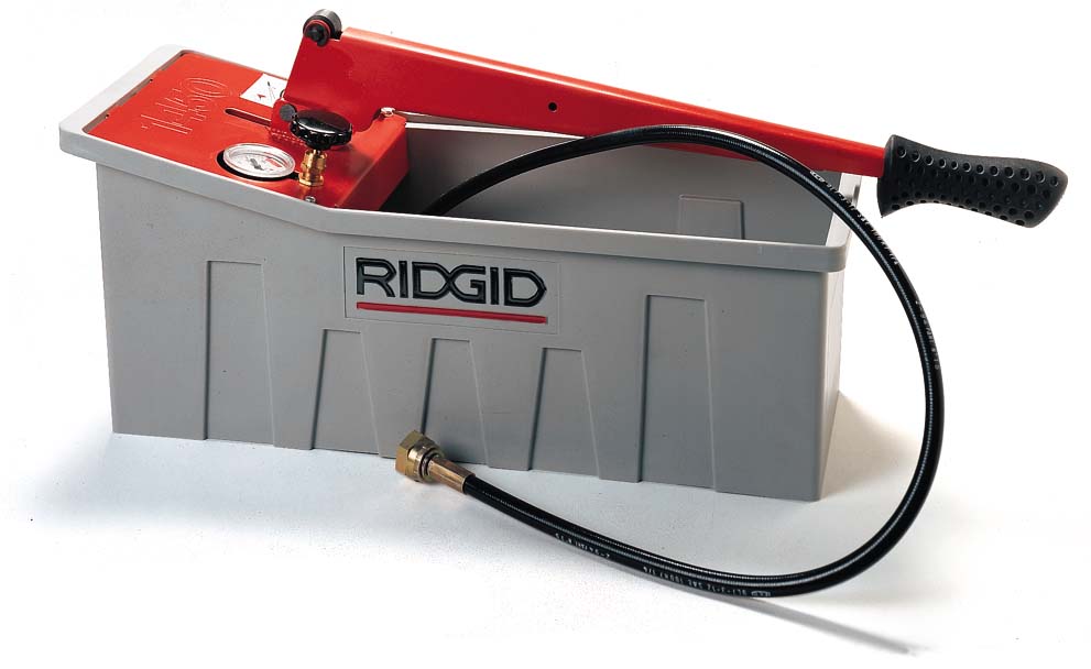

труба гдето забито 100 пудово
Conix
Conix
Регистрация: 01.02.2008
Сообщений: 1366
02.01.2010 в 12:04:24
Попробуйте найти в аренду гидропресс для испытаний, голая ппр труба без потребителей спокойно выдержит и 30атм. Таким давлением наверняка каку из трубы удастся выкорчевать.
У нас суточная аренда такой приблуды стоит всего 150-200рэ, так что грех не попробовать.

Conix написал : Попробуйте найти в аренду гидропресс для испытаний
Эх. Если компресор не поможет буду искать. Все усугубляется 2 января. До 11 что то искать походу глухо.

vorlok написал : скручилавл шланг с трубы от смесителя. Оставалась голая труба. Изт рубы вода не течет
Тогда только компрессор... или гидропресс (хотя можно и трубу порвать по неопытности...)

Elden написал : хотя можно и трубу порвать по неопытности...
А сколько пп труба может выдержать гарантированно?
Elden
Elden
Регистрация: 24.04.2007
Донецк
Сообщений: 934
02.01.2010 в 12:31:01
vorlok написал : А сколько пп труба может выдержать гарантированно?
Зависит от производителя трубы, фитингов и, в первую очередь, от качества пайки. Больше 16 атмосфер я бы не подавал, еще лучше ограничиться 10-ю атмосферами. Сама трубы выдержит больше, но у вас не только трубы...
