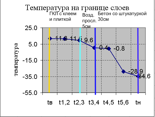

Короче, замутил я теплотехнический рассчет по этой ситуации. Температура за бортом на 1 января в Красноярске -35. Температура в помещении +18. Наружная стенка керамзитобетонбетон 30см и штукатурка, потом ниша, потом ГКЛ с плиткой. По всему получается, что внутренняя сторона бетонной стенки промерзла до 0 градусов. К этой стенке плотно прижата(?) труба ГВС ...в статике-тромб

Палецкий написал : в статике-тромб
Ну и скока надо не пользоватца горводой, чтоп труба остыла и замёрзла?

Палецкий написал : теплотехнический рассчет по этой ситуации.
" Скрипач не нужен" (с), коммуникации близ наружных стен не прокладывают. Как правило, ближе к центру,оси,дома. Да и по расчету выходит 0 ,а при Т более 18ти в квартире,по всякому выше ноля.

Шихаэль Мума написал : Ну и скока надо не пользоватца горводой, чтоп труба остыла и замёрзла?
..хрен его ведает ..автору виднее :)

fontanero написал : коммуникации близ наружных стен не прокладывают.
..ну идет же куда-то там труба аж на пять метров :)
fontanero написал : Да и по расчету выходит 0 ,а при Т более 18ти в квартире,по всякому выше ноля.
В Красноярске выше 18ти не бывает. В принципе, даже если будет +23, график поднимет температуру по наруже стены где-то на пол градуса ..короче, всеравно промерзать будет :(

Палецкий написал : ну идет же куда-то там труба аж на пять метров
По ванной комнате,да по кухне. ..." А где у нас начальник транспортного цеха !?..." ,(я про Т-стартера).
