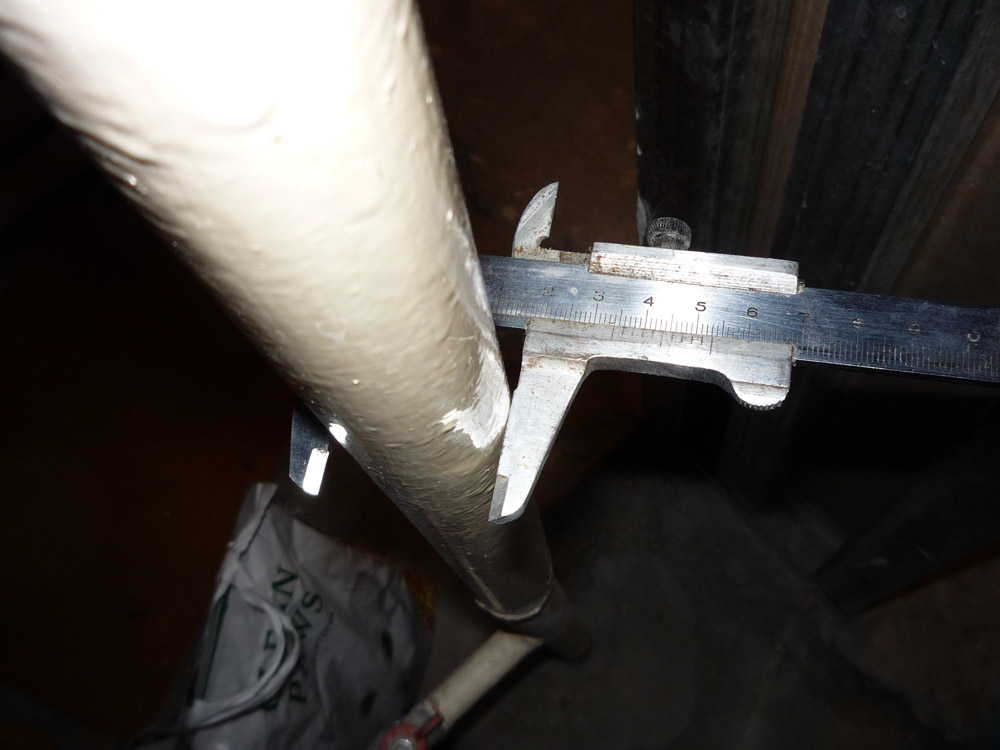

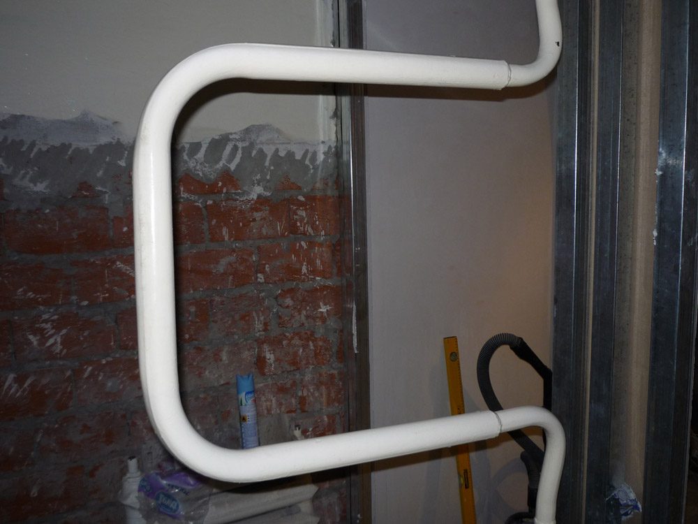

Добрый день ! нужно заменить полотенцесушитель
Имеется стояк с горячей водой и оригинальным полотенцесушителем производства СССР :)
хотелось изначально установаить сунержские лесенки, но на форруме много по ним нареканий
поэтому решено установить Сунержа Лира http://www.sunerzha.com/productions/classic/infodetail.php?IB=9&IM=R&IP=907&IS=113
Подскажите :
  • Чем лучше выполнить инсталяцию (металл, ПП)
  • Нужна ли в системе установка байпаса
а так же буду рад любым дельным советам

Вам все равно сантехника стояк отключать звать, так пусть они вам коренные краны поставят и байпас (лучше оцинковку на резьбах)
всех деталей получится - 2 тройника, сгон и 2 крана вам купить. А дальше вы уж сами решите. Пойдёт и полипропилен

все равно вопрос - у меня стояк 1", в случае устанвки Галант а у него подводы 1/2", и при инсталяции байпаса 3/4" я все равно заужу проходное сечение стояка. так же?

2Alex_KM нипель 3/4 вместо эксцентрика 3/4х1/2 можно поставить. но и 1/2 тоже не страшно. просто с нипелем удобнее.

Alex_KM написал : при инсталяции байпаса 3/4" я все равно заужу проходное сечение стояка. так же?
не заужайте. поставьте 2 трайника на прямом 1" участке. если все сделать правильно все будет работать.
