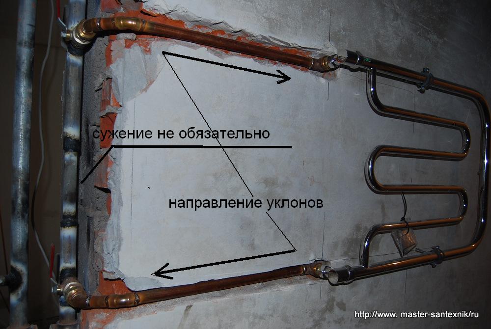

если нет возможности переварить, сделайте на тройниках-резьбах

  1. каким диаметром ПП в моем случае лучше сваять стояк и байпас (если он нужен) .
байпасс нужен. пп -ТОЛЬКО после кранов!

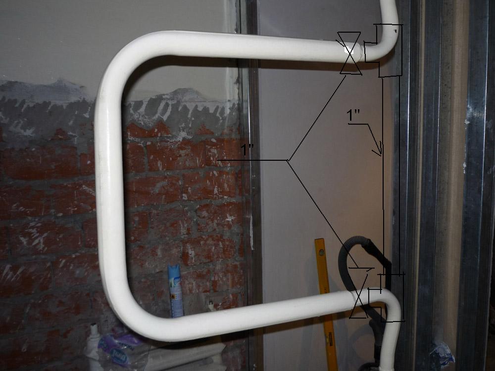

2masters на тройниках резьбах у меня не получиться - все кривое (если смотреть проекцию сверху вход сильно не совпадает с выходом) . а ПП только после кранов - это рекомендация или подтвержденная практикой необходимость ? Спасибо.

Alex_KM написал : все кривое
пару углов вр-нр решит ваши проблемы....)

masters написал :
Я чегото не пойму зачем вы всем уклоны то рекомендуете, таки стояк это труба под давлением и без естественной циркуляции. Уклоны эти много пользы не принесут

masters написал : вр-нр
а что это за зверь ?:o
а у меня сверху вот что :a

Alex_KM написал : а что это за зверь ?
вр-это верхний раструб, приваривается для отводов вверху нр-это нижний раструб, только для отводов внизу у пола на любом рынки продавцы вам помогут, они обычно во всем разбираются..)
