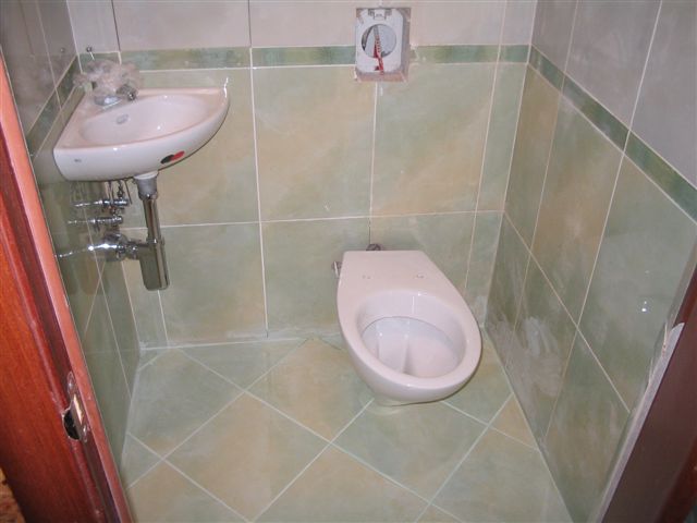

Танечка, простите, но вы что-то попутали. Я писал о возможной ошибке при монтаже на этапе черного пола. К тому же приходят и другие. У моих друзей есть подвесной унитаз. Монтировали 10-15 лет назад. Претензий нет. Я пользовался, остался доволен (не забрызган) ;) Во, блин. Цитата от одного, а автор оказался Черноголовский спиритус вини! (лихой движок!)
malenkiy
malenkiy
Регистрация: 19.02.2006
Сообщений: 450
03.05.2006 в 19:31:40

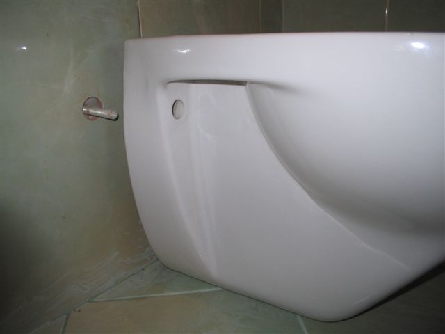

Нужно сделать раньше: стяжку, а потом установить инсталляцию для унитаза . Фотки для примера :
Из подвеснова получили напольный :D :D :D

бывает, если за уровнем пола не следить..
