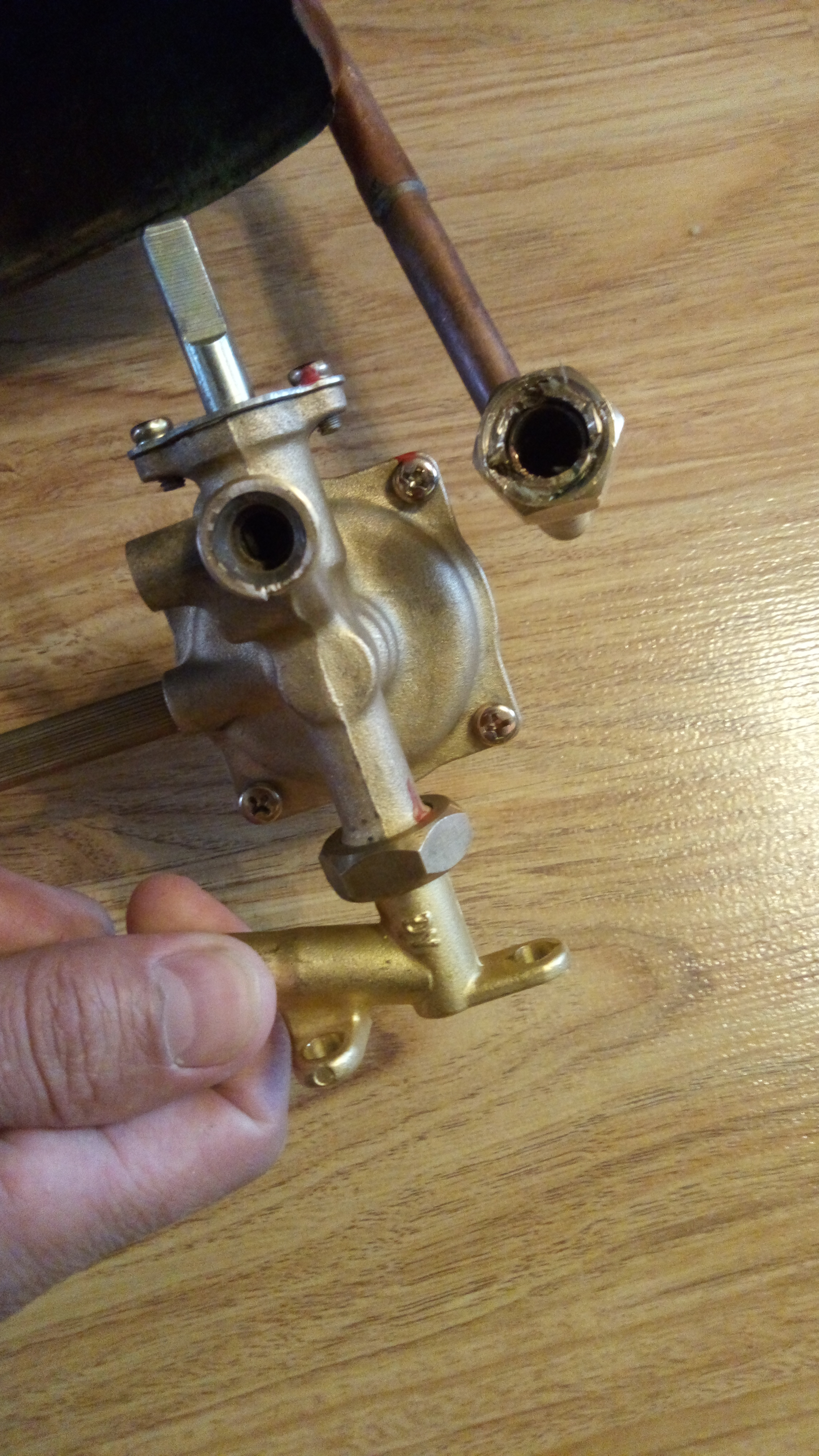

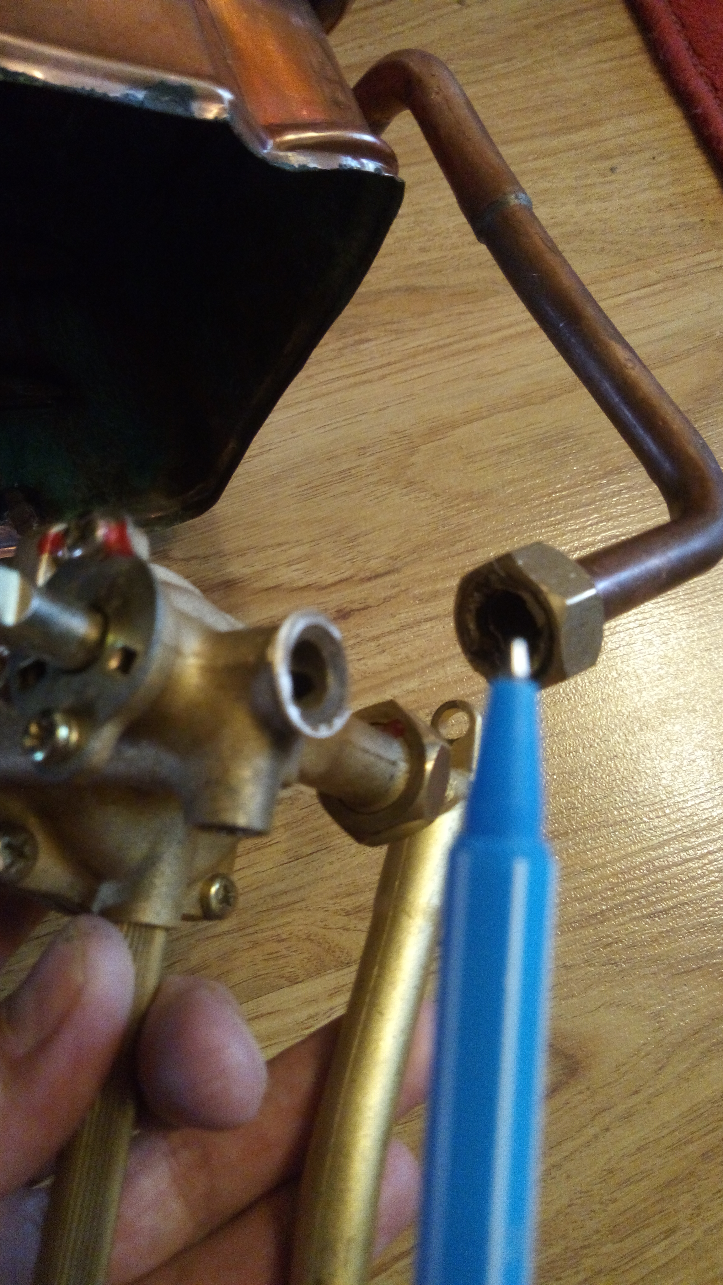

Славик64, Если не трудно поясните как она будет работать при снятом ЭМК, что дает снятие горелки какие действия дальше. Теперь вопрос в другом эту колонку я поставил в замен Аристон фаст 10 которая внезапно умерла , оборвалась резьба на водяном узле и осталась в гайке водяного контура наружний диаметр трубки 11 мм может быть что то посоветуйте, как вынуть из гайки обломанные остатки резьбы или другой способ соединения контура с водяным узлом.Спасибо.

фотки отправил , но могут не открыться,если не откроются напишите буду пробовать в другом формате планитрую нарезать внутреннюю резьбу в отломаной части водяного блока, дальше на токарном станке вытачат соединение с медной трубкой.по трубке :есть ли способ избавиться от гайки и сделать другое сединение трубки с водяным блоком.по астре есть смысл покупать ремкомплект на водяной узел.и если не трудно схематически можете показать как все это будет выглядеть без клапана , как зажигать запальник (датчик тяги есть ).

алексей 316834 написал: планитрую нарезать внутреннюю резьбу в отломаной части водяного блока
Легче лягушку поменять, на вид точь в точь как почти на любой китайской колонке, только шток крутилки здесь короткий, думаю можно перекинуть на ту.
алексей 316834 написал: есть ли способ избавиться от гайки
У меня(для меня) есть несколько способов. Например отрезать трубку, поменять гайку(у меня они есть) и развальцевать заново. Могу методом пайки это сделать. Вам не знаю как... Можете постучать по гайке, может как то выкрутится. :confused:
