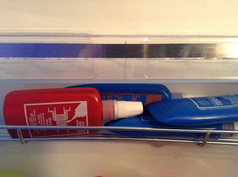

andrewkhv написал : И вопрос: можно ли пользоваться зеленым сантехмастером?
разрешаю))))ну а если серьезно то нужно не доверятся а пробовать самому....-личный выбор Сисеал!

iv.iv
iv.iv
Регистрация: 19.05.2010
Сообщений: 2627
09.03.2015 в 14:27:41
andrewkhv, пост 24, фото- синий и красный Сисеалы...-синий откручивается,красный при желании тоже откручивается(греем горелкой и откручиваем).
