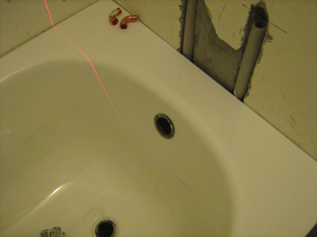

Здравствуйте, Мастера!

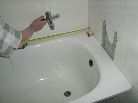

Столкнулся с такой проблемой. Стал ставить смеситель с торца ванны. Но не учел, что у стальной ванны в этом месте широкая полочка и вода будет литься на стенку ванны слишком высоко, в верхней части, совсем чуть ниже переливного отверстия. На первом фото лазером подсвечена плоскость, в которой будет литься вода, это приблизительно 16 см. от стены. Как вариант, рассматриваю идею перенести смеситель на длинную сторону ванны (фото2).
3 вопроса: 1 - оправданы ли мои опасения в случае установки смесителя с торца? 2 - какие минусы при установке смесителя вдоль длинной стороны 3 - поделитесь опытом, кто где обычно ставит смесители такого типа?

Я ставил смеситель подобного типа с торца ванны. С учётом длинны штатных эксцентриков струя воды на полку ванны не попадает (смеситель расположил на 5 см выше уровня полки).
При торцевом расположении смесителя есть возможность управлять напором и температурой воды - ногой;)

мне кажется торцевой вариант оптимален.не забудь ещё плитка добавится.с длинной стороны не удобно-тянуться надо,чтоб воду настроить,а ребёнку и вовсе не достать.опять же,а как шланг для душа висеть будет поперёк ванны?и самое главное:кран однорукий-моя голову легко можно задеть локтем,а там как повезёт лёд иль пламя.как совет я бы поставил кран с терморегулятором

мне нравиться ровно по середине длиннои стороны ,имхо считаю очень удобным и гармоничным,принимая ванну лёжа вне зависимости с какои стороны изголовье,смеситель оказывается всегда под рукои

Ставлю по длинной стороне. Это же ванна :) если излив с наклоном, градусов 30, то и руки мыть можно. :)

ставлю по классической стороне,т.е.по короткой.При установке по длинной стороне может мешаться под рукой при вставании из горизонтального положения.При этом конечно важна ширина ванной и ее конфигурация. А в некоторых случаях как бы невзначай смеситель установленный по длинной стороне может стать неплохой ручкой для помощи при подъеме...:)

По длинной стороне конечно можно поставить - но с длинным гусаком, как упоминалось выше. С таким коротким - будет очень неудобно пользоваться водой , находясь вне ванны.

Единственный раз ставил сбоку - эксперимент на себе, тоже хотелось , не вставая, крутить смеситель лежа.Но с кранбуксами. Однорычажный легко задеть и изменить температуру воды, хорошо если на ледяную :) . Один минус отбил охоту располагать подобным образом навсегда - стоя в ванной можно обжечься о горячий край смесителя.

Ванна 170 см, планирую поставить по линии сливного отверстия. Должно хватить места.

Кириллёнок написал : Я ставил смеситель подобного типа с торца ванны. С учётом длинны штатных эксцентриков струя воды на полку ванны не попадает
На полку не будет и у меня. Но лить будет почти на переливное отверстие - плоскость через ось струи подсвечена лазером на первом фото, если увеличить.

Все зависит от Вашего роста. Совсем низко ставить нежелательно. Когда будете принимать душ, не совсем удобно будет регулировать воду. А
GVK написал : наклонный излив поставил бы и на короткой стороне. В том-то и проблема, что строго вертикальный. И полочка ванны по короткой стороне очень широкая. Я заметил этот момент, когда поставил ванну на место. Даже в стене штробы сделал
Не заморачивайтесь этим. Ставьте по короткой стороне ванны. Купите в Бауцентре или Кастораме насадку для биде и прикрутите её к крану. Будете регулировать наклон струи как захочется. И ведро наполнить водой станет не проблемой:)
