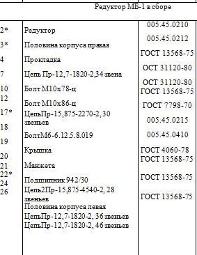

Маркировка цепей МБ1 .
tsc4wd написал : В мотоциклетном магазине сказали что на мотоциклах таких нет.
Есть . На ИЖах http://www.motovelosport.ru/cat/izh_directive/02.php

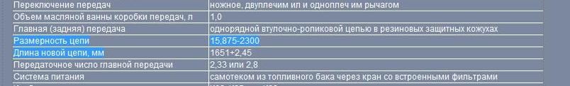

Может поможет - у КРОТа, вроде такая же, цепь 2х рядная 2ПР 15,875-2300-2, искать в Сельхозтехние
