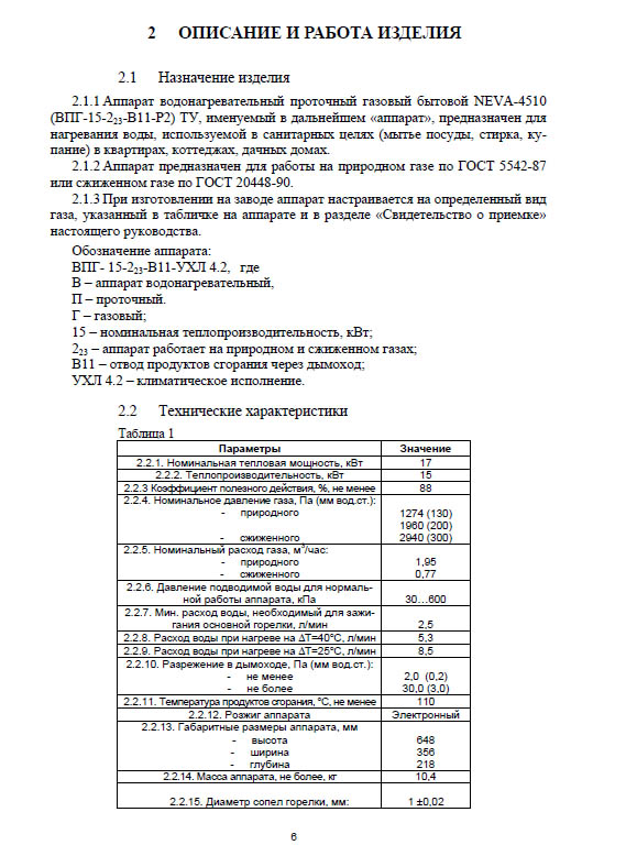

AlexV74 В "Руководстве по монтажу и эксплуатации" (паспорт данной колонки) на 7-й странице микровыключатель обозначен на рисунке числом 18.

Заглянул в инструкцию Невы4510. Сдаётся мне, что причина слабого нагрева воды в маломощности колонки. Проще говоря - колонка слабенькая. Летом, когда поступающая в колонку вода из водопровода потеплеет, нагрев будет лучше.
