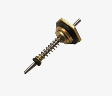

PNZ58 написал 30.01.2026 в 22:14
Хочу поменять шток водяного узла, что бы не было течи на микрик.Не могу выкрутить старый. Он так туго .....
Не шток - там резиновое колечко меняется. Но маловероятно что оно пропускает. Поз5 IMG_3297Попробуй докрутить винтовую муфту которая его прижимает.

MADONNA, у него не та конструкция:image PNZ58, выкрутится.

MADONNA написал 31.01.2026 в 10:31
Она никогда не докручивается. Только менять.

Славик64, ты о чем? Чем отличается конструкция??

MADONNA написал 31.01.2026 в 12:36
Почти всем. image

Славик64 написал 31.01.2026 в 12:42
Почти всем.
Да, у меня такая конструкция. Буду пробовать выкручивать. Там гайка такая узенькая, ни чем не зацепить, да ещё и на 25.
