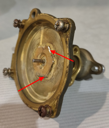

Кривыми/бракованными пассатижами надо. image ПС Вытащите шток, постучите.

Славик64 написал 31.01.2026 в 16:49
Кривыми/бракованными пассатижами надо. ПС Вытащите шток, постучите.
Пробовал такими, никак не получается.

31.01.2026 в 17:00:34
Куплю головку на 25, ей попробую.
постучите
Если нет, то зубилкой пару тройку стуков и открутитсяimage

PNZ58 написал 31.01.2026 в 17:00
Тогда уж в автомастерские, со своей деталькой.

PNZ58,  Маленькие тиски у тебя есть? Головкой не получится, у нее рабочие поверхности начинаются глубоко, наверное. А гайка уже пострадала. В тиски сбоку если попробовать, не сверху.

Купил новый шток.1000044538
PNZ58
PNZ58
Регистрация: 15.01.2026
Городище
Сообщений: 27
11.02.2026 в 09:45:02
Собрал колонку, всё работает отлично!!! Спасибо за советы!!!1000044581

PNZ58, с какими словами открутили?)
