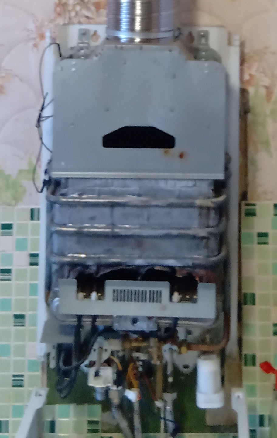

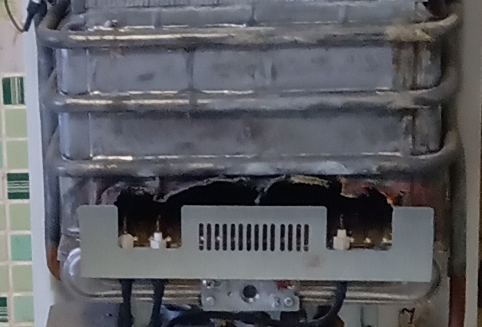

15.03.2026 в 19:16:01
111zanussi ghw 10 forte 222прогорела рубашка теплообменника в самом низу. Вопрос 1. Насколько это критично? Чем грозит? Вопрос 2. А собственно почему так получилось? Не считая того, что там всё сделано в лучших традициях китайских украшений из фольги, наверно есть ещё причина, почему именно так, а не иначе.
Мои подозрения. самая высокая температура должна быть выше этого места. Сюда пламя бить не должно (имхо).
