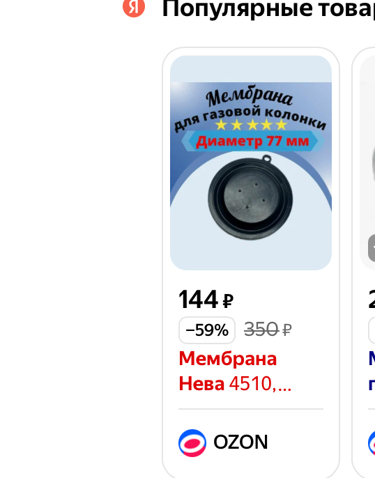

Здравствуйте, уважаемые форумчане! К сожалению за пару часов поиска не нашёл ответ на свой вопрос, поэтому пишу: Колонка водонагревательная, газовая, Нева 4511, куплена и установлена на кухне в 2021 году, она отлично зажигается, но только один раз, на второй начинает стрекотать искра, но щелчка который поджигает не происходит, искрит несколько секунд, после чего перестаёт и, такое чувство, что во второй раз подачи газа уже нет. При третьем включении, на табло показывает температуру, но ни искры, ни газа, ни щелчков нет, только отходит шток от микропереключателя. Ещё момент, если в первый раз колонка зажглась и не выключать её минуту или две, то при втором включении искры нет. Искра есть только если включить, выключить и снова включить в рамках десяти секунд. И ещё, колонка не тухнет при первом запуске, ждал минут пять примерно, нагрелась до 39 градусов и держала температуру и напор стабильно. Чтобы ещё раз зажечь, приходится открывать отсек батареек на 3-5 секунд минимум, закрывать и снова один раз получаю отличное зажигание. Что проверил: - Заменил батарейки на новые, стрекочет быстро, искра хорошая, по одной батарейке показывает 1.62v, две последовательно 3.24v, было 4 новых батарейки, попробовал разные в разной последовательности; - Регулировки подачи газа и воды менял в разные положения; - Замыкал датчики; - Приток воздуха в комнату отличный, открывал окно специально, так же есть вентиляция в этой комнате; - Отток воздуха через гофру отличный, недавно приходил проверяющий, отклонений не выявил, так же проверял поднеся огонь, втягивает прекрасно. - Газ и вода отлично подаются, разницы в напоре в кране и газовой плите не заметил, цвет огня прежний, синий. - Спросил у соседей, ни у кого аналогичных проблем нет; - Почистил элемент с которого подаётся искра и под ним пространство, чтобы был хороший контакт (вдруг окислились); - Переткнул все контакты. которые нашёл; - Почистил контакты, куда вставляются батарейки; - Прозвонил ионизатор и провод который подаёт искру, чуть подрезал кабели которые к ним подходят и воткнул их до упора. Внутрь узла не лез, т.к. не уверен что проблема в нём. Ещё заметил, что когда отходит шток от микровыключателя (Не уверен что он называется шток, такой маленький цилиндр) при запуске, иногда капает вода по маленькой капле, примерно 1-2 капли в минуту, не больше, так же вода попадает на микропереключатель, где отгибается пружинка, которую прижимает шток.. Без запуска колонки не капает вообще. При работе тоже вроде не капает. Просьба подсказать, в чём может быть проблема? Если проблема серьёзная, подскажите какую колонку можно сейчас купить в квартиру, кухня и ванная, то есть раковина, раковина и душ.

SHIP2084 написал 30.08.2025 в 01:11
Здравствуйте, уважаемые форумчане! К сожалению за пару часов поиска не нашёл ответ на свой вопрос, .....
Мембрана прохудилась, заменить - 10 минут, на озоне стоит 144 рублей. IMG_2681
