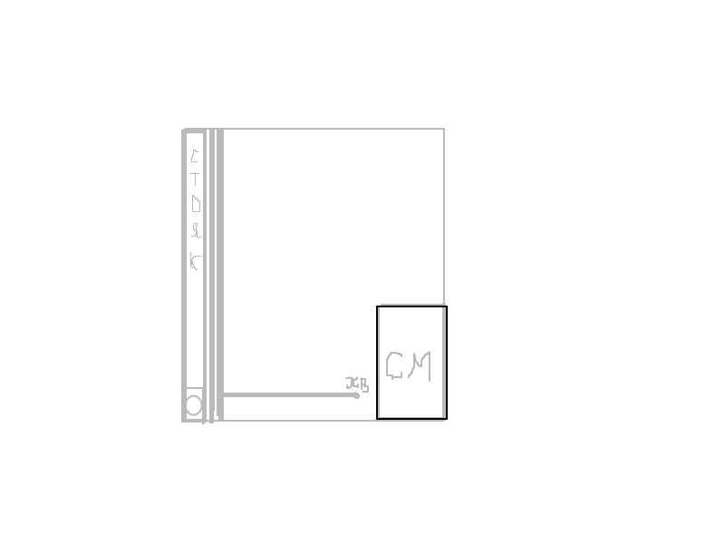

Mazayac, а для стиралки какую трубу канализации(отвод) прокладывают:40мм или 50мм?
PS Попрошу переделать и поставить отвод под 30 или 45 градусов. Что ещё переделать?
Вот общее фото: (слева направо) отводы под стиралку, ревизия, отвод под ванну и затем под мойку на кухне
Первый поворот от стояка 110, по моему стоит 90 градусов.
Вывод на стиралку косой тройник 50 ставьте потом подъем 50 трубой и можно переход 50х32 и углы 32.
Что за материал стены, что вы трубы не утопили?
Судя по штробе и отверстию для полрозетнику ( пеноблок 200 мм). Вполне все можно спрятать.
Примерно так. Высоко, потому что ещё много чего накручено.
Немного не по теме:
Есть два участка канализации: 40см (на нем два угла по 45градусов-внешний и внутренний уровень) и 140см, то есть итого общая длина трубы 180см. Какой уклон должен быть на конце трубы, сколько сантиметров от пола?

На основании личного опыта по прочистке категорически бы не рекомендовал прямые тройники уж точно.
Mazayac,
Проблемы в прямых отройниках в вертикальном положении (если правильный уклон на горизонтали) только в том, что может перекрываться сечение трубы и будет хрюканье из сифонов при больших обьемах слива....
