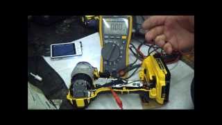

коллеги, возможно вам будет интересно это видео и наверное даже более понятно чем мне несмотря на моё хорошее понимание языка Я так уловил прикол в том, что брашлесс на самом деле это двигатель AC Brushless Motors explained in layman's terms (by a Star Wars dork) - New Dewalt Milwaukee Makita
