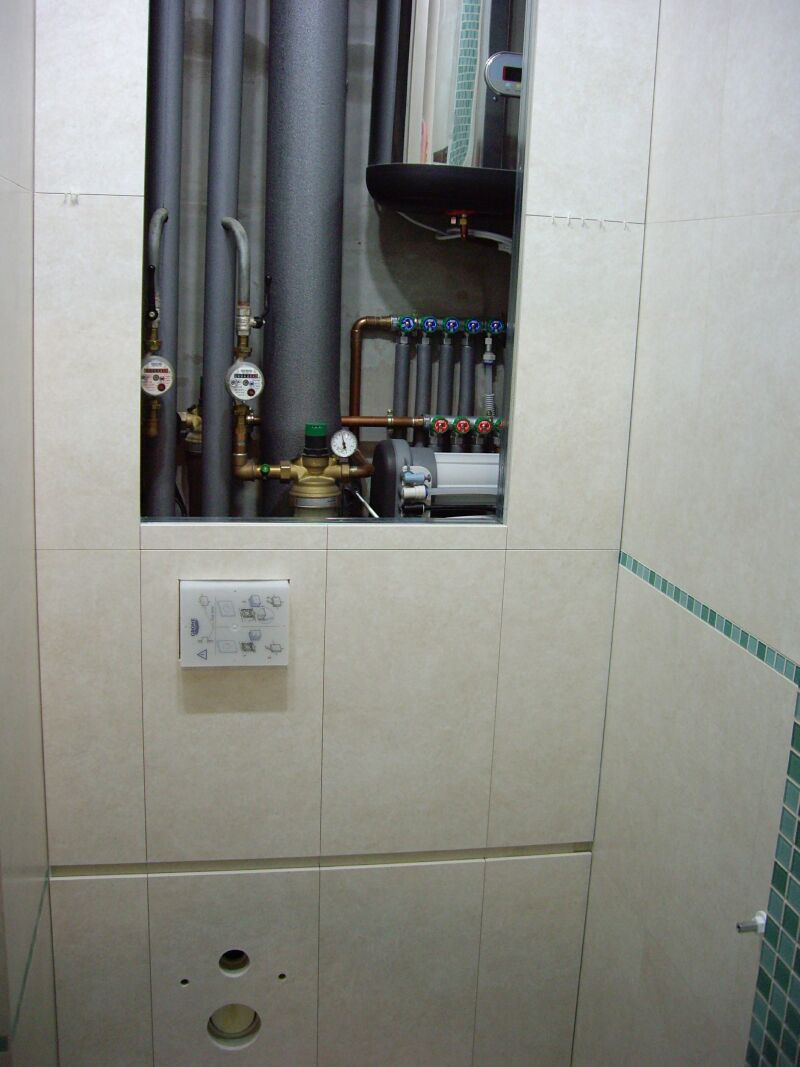

Спасибо, уже проясняется! Манометр стоит на фильтре. Значит давление - после редуктора. Тогда в чем может быть проблема?

Диззи написал : Тогда в чем может быть проблема?
Проблема в редукторе,скорее всего пружина,надо разбирать-смотреть. Кстати,на какое давление он выставлен?

2Диззи
а вы его правильно подключили? я свой HS10 втыкал задом наперед :) похоже было, если я вас правильно понял

Do Home Yourself написал : а вы его правильно подключили?
Да уж,неплохо бы фото:) Такое мне в голову не пришло:)

2ДОКА специально мне такое тоже в голову не пришло бы :)
было поздно, когда все собрал, свет времянка, тускло включаю, на горячей - то течет, то не течет
первый по руку попался смеситель Хансгро - из него же не текло :) разобрал, никаких препятсвий не обнаружил
уж было собрался фильтр разбирать и тут то обнаружил стрелку в другую сторону
почти сделал с/у краны на входе только никак не соберусь поменять

Do Home Yourself написал : почти сделал с/у краны на входе только никак не соберусь поменять
На вид-хорошо,добротно сделано,чувствуется,что для себя:)

2Do Home Yourself Только вот не мешало бы крепежа побольше к стенам, а то, похоже, у вас там висит все и держится только за счет жесткости труб и соединений.

Редуктор на какое давление выставлен? А... Гм. По манометру - 3. На редукторе установлено напротив цифры "6". Идея о том, что он поставлен "кверху задом" мне пока не приходила. Сегодня сфотографирую - вчера руки не дошли :(

Диззи написал : По манометру - 3. На редукторе установлено напротив цифры "6".
Это не порядок,либо манометр неисправен,либо редуктор,либо сбита юстировка,либо в стояке всего три бара.

2DMC
крепеж обязательно, это да у меня там есть временная опора, никак не переделаю фото делал, снял

а вы не ошиблись с маркой фильтра??? у Fk06 отверстие для манометра...перпендикулярно потоку...у вас на фото...параллельно...очень похоже что это...hs10....правда могу ошибаться....и еще не обращай те внимания ...что за цифра на ручке редуктора...выставляйте выходное по манометру...и проверте направление потока....иногда бывает ошибка монтажа.....
