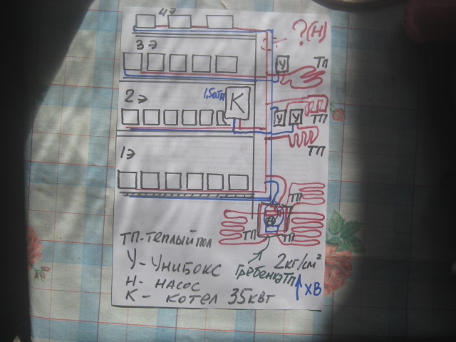

Ситуация такая.Частный дом 3 этажа и 4 мансардовый.Отопление автономное.Котел Дюваль 35 квт.В отоплении системы батарей и ТП.Все прогревает кроме 3 батарей на последнем мансардовом этаже-все три батареи холодные.Везде отопление проложено 25 ПП параллельно и только на мансарде последовательно металлопластиком 20.Давление на котле 1-1.1.Слабое давление городской воды.Если закачать насосом в котел - поднять давление до 2 кг даст что то- продавит мансарду?Перекрывал все кроме мансарды воздух травил по ведру вроде продавливало а потом остывает при давлении1 кг.Котел на 2 этаже.

Мансардовый этаж делал не я он уже был подсоединен последовательно 3 батареи МП 20 с заужениями на батареях до 1/2.Планирую насосом ручеек поднять давление до 2 кг и посмотреть что даст.А насчет схемы попробую изобразить

Могу доложить.Городское давление хол воды в подвале 2.2атм.На котле на 2 этаже 1атм-больше подпитка котла не может.Насосом ручеек смог закачать до 1.5 атм на котле.Больше не получаеться,нужно помощнее насос.4 этаж так и не продавило.Короче все греет и батареи и ТП кроме на 4 этаже 3 батарей соединенных последовательно.Высота 4 этажа на уровне трубы 12м.Вопрос если я поставлю насос на стояке( на схеме знак вопроса) что идет на 4 этаж- это что то даст.Хватит 25-4 насоса т.е. на 3 батареи
Регистрация: 08.01.2010 Феодосия Сообщений: 369
За качество схемки не браните (не Айвазовский)
sand61111 написал :
Насос замкнётся на ближайшем контуре. Это видимо- полотенчик. Так и будет прохладную воду гонять, пока полностью не остынет.
Выход- переделывать подводку и разводку 3-х верхних батарей.
Если основной насос поставить мощнее, то появится шум...-
Это не полотенчик а контур ТП.Не понял.Насос ставим на стояк что идет только на 4 этаж,почему он будет гонять только холодную воду?И не очень понятно если переделать эти 3 батареи на параллельное подсоединение 25ПП продавиться они?И нужен доп.насос при этом?

sand61111 написал :
Потому, что вода не знает о Ваших намерениях гонять через всю систему. Она ведь дура- потечёт по пути наименьшего сопротивления. Вот и посмотрите сами- какой ближайший контур у Вас имеется рядом с насосом. Там и будет Ваша вода циркулировать. И только малая часть будет подмешиваться от основного насоса из большого контура... -

Насос, поставленный на оддельный контур, может задавить все остальные. Лучше этого не делать.
Я бы посоветовал прижать хорошо работающие контура кранами (если они там есть). Да и тёплые полы я всегда делаю отдельно.

А фото чего? Схемку я выложил в этой теме гляньте.Сфоткать могу что- котел батареи?Это не проблема.
А чем Вас схема не устраивает?
Мне не трудно сфоткать,завтра сделаю,просто все трубы в полу в стяжке или в стенах.Гребенка только на первом этаже на 3 контура ТП.Остальное все по параллельной схеме.ОК завтра выложу фотки.
