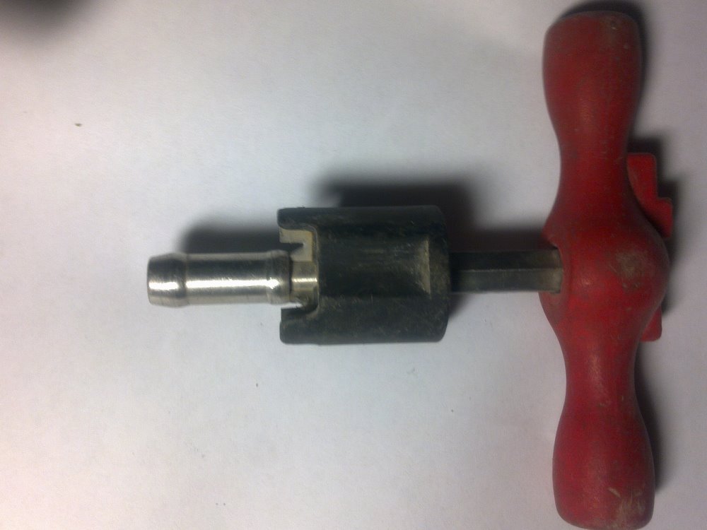

снимал не помогло, 16-е и 20-е да снимаю ножом фаску и нормуль а здесь бесполезно больше скажу даже со снятыми уплотнительными кольцами пробывал -фитин только с ударом заходит, а колибратор в этом случае не поможет?

ales72 написал : колибратор в этом случае не поможет?
Вообще-то это обязательный инструмент для любого диаметра мп. А для чего используете 32 трубу, если не секрет?

ales72 написал : фитин только с ударом заходит,
  • трубы бывают с разной толщиной стенок, и фитинги разные нужны, наверное. А вообще-то в инете уж не припомню где, было показано, что пресс-фитинги даже без резинок держат заявленное давление.

alexposter написал : трубы бывают с разной толщиной стенок, и фитинги разные нужны, наверное.
Вальтек бывают разные? Не смешите. Это руки бывают кривые, которые трубы скоблят ножами и фитинги молотками забивают, вместо того чтоб делать по технологии предназначенным инструментом. Кстати, вальтековские калибраторы очень удачны по конструкции, т.к. заодно снимают фаску, лично я использую именно их (однако покупать их трубу пока не рискую)

alexposter написал : покупку спец. инструмента считаю излишним.
Калибратор ценою в сто рублей- дорогой бесполезный "специнструмент"? :D Насчёт молотка- ну это того же розлива "технология" :D Намного приятней работать с ровно отрезанной трубой, ровно откалиброванной и с ровно снятой фаской. Ну а если вы не согласны- так то ваши трудности :)

Kranoff,спасибищще за внимание, нашел калибратор уже у знакомого сантехника т.к. вальтековский продается в тюмени только в оптовом магазине (в следствии 10 минутных убеждений в оптовом магазине согласились продать один вальтековский калибратор)

ales72, Калибратор Uponor MLC. Это хороший калибратор. Им можно сделать ровным срез трубы и фаску. Других таких не видел.

проверил валтековский колибратор, фитинг идет туго уплотнитель слетает, буду пробывать тот что знакомый сантехник предлагал если и это не поможет думаю ехать в маазин где брал трубу и фитинги ну и задавать наводящие вопросы

или может быть мне фитинги контрафактные подсунули?
