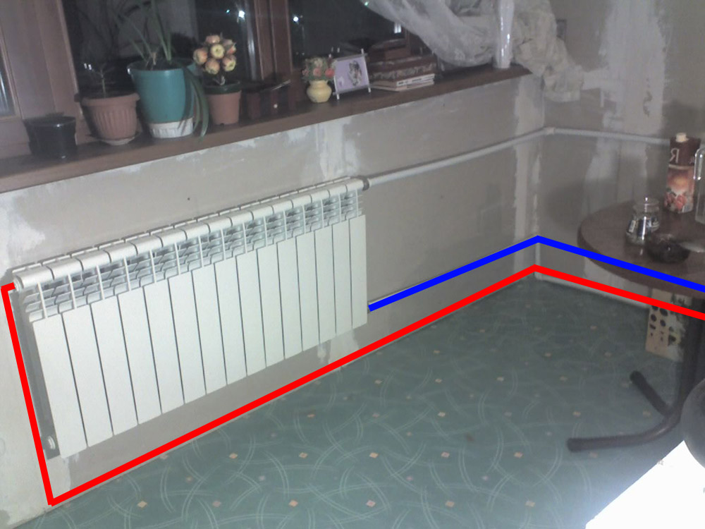

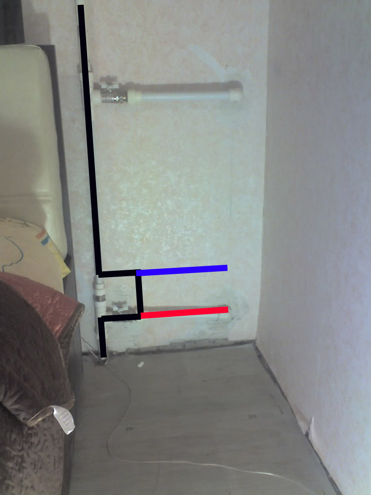

Здравствуйте. В процессе ремонта решили с женой перенести радиатор с одной стенки на противоположную - но это не интересно :) - гораздо интереснее как правильно подключить радиаторы - на данный момент получается, что греются первые секции и верх. После изучения темы - http://www.mastercity.ru/vforum/showthread.php?p=546789#post546789 думаю нашёл правильное решение - прошу подтвердить, либо поправить его. Далее привожу схему и фотографии. 1 - схема комнаты:
Фото "как есть сейчас" 2 - фото стояка (подача воды снизу): 3 - фото стены, по которой идут трубы к радиатору: 4 - фото радиатора (как сейчас):
Далее фото как "как будет": 5 - фото стояка, для разворота труб вверх-вниз 6 - фото радиатора - стоит перемычка, после переворота труб, ввод воды сверху слева, отток по диагонали снизу справа (чтобы труба вдоль радиатора сильно не бросалась в глаза - идёт по низу)
Вопросы - будет ли радиатор при таком подключении полностью прогреваться? или нужно чтобы ввод воды обязательно был с "дальней" стороны от стояка? Может можно что "симпатичнее" в данной ситуации сделать? На рисунке забыл нарисовать регулирующий кран - где его лучше расположить?
Заранее благодарен.

Сейчас, на данный момент, понятно почему он не греет. Стояк отопления далеко и даже сужение его диаметра не помогло. Схему подключения, думаю можно улучшить. Чуть сократив путь) В самой квартире, подачу которая приходит с пола, сразу уводить на лоджию, уголком через стену. И также обратку..сверху которая приходит..сразу на лоджию. Не надо этих перекосов в квартире. На самой лоджии ничего не менять..подключение, как указано на последней фотке, оставить. Подача воды будет просто приходить снизу Регулирующий вентиль можно поставить внизу, между отсекающим вентилем и радиатором.

2tremp Если подача по стояку снизу, то правильное подключение во вложении. Если стояк 3\4", то ПП д.б. 25, а в Вашем случае (длина+повороты) 32.

Dimenion написал : В самой квартире, подачу которая приходит с пола, сразу уводить на лоджию, уголком через стену. И также обратку..сверху которая приходит..сразу на лоджию. Не надо этих перекосов в квартире. На самой лоджии ничего не менять..подключение, как указано на последней фотке, оставить. Подача воды будет просто приходить снизу
Судя по форуму многие говорят, что подача в биметлические и алюминивые радиаторы только сверху.... - будет ли работать при подаче снизу?
NNN написал : 2tremp Если подача по стояку снизу, то правильное подключение во вложении. Если стояк 3\4", то ПП д.б. 25, а в Вашем случае (длина+повороты) 32.
Фактически от моих последних двух картинок отличается только установкой "перемычки" (как сейчас радиатор стоит стоять не будет - будет перенесён как на последенй картинке) и тем что подача идёт на дальний верхний угол(это обязательно? нельзя ли на ближний, а отток на дальний нижний?) - но в свое время ВТБ говорил
ВТБ! написал : Коль скоро решились менять конвектор на тонкотрубный радиатор, "крутите" трубы. Байпас в идеале после "перекручивания".
Поэтому и поставил перемычку после "перекручивания".

tremp написал : Фактически от моих последних двух картинок отличается только установкой "перемычки"
Отличия такие:
  1. диагональное подключение
  2. вход-верх, выход-низ
  3. смещённый байпас
  4. добавляется гравитационная составляющая циркуляции за счёт взаиморасположения радиатора и точек врезки.

На последних моих двух рисунках тоже диагональное подключение - только диагональ "другая" - критично ли использовать именно "вашу диагональ", а не мою?
NNN написал :
  1. вход-верх, выход-низ
  • аналогично, только другая диагональ
NNN написал :
  1. смещённый байпас
  • аналогично - также байпас почти перед батареей, только после разворота труб.
NNN написал :
  1. добавляется гравитационная составляющая циркуляции за счёт взаиморасположения радиатора и точек врезки.
  • а в моём варианте? "гравитационная составляющая" будет работать?

Этот вариант работоспособен.

Вообщем так, Уважаемый автор. Почитал я форумы..искал темы по подключению радиаторов "снизу-вверх" Вот выдержки: "В проводимом расчете можно учесть и некоторые конструктивные особенности вашей системы отопления. Так, если вода поступает в нижнее отверстие прибора, а выходит из верхнего, то радиатор недодаст от 7 до 10% тепла" (с) "при движении теплоносителя через секционный радиатор типа «RS BIMETAL» по схеме «снизу-вверх» во всём исследованном диапазоне расходов воды отмечалась идентичность картины: по двум каналам первой от присоединительных патрубков секции теплоноситель поднимается вверх и в значительной части, лишь немного охладившись, уходит через верхнюю подводку в систему отопления, другая же часть горячей воды распределяется по верхнему коллектору и за счёт гравитационных сил движется по каналам остальных секций по схеме «сверху-вниз», смешиваясь в нижнем горизонтальном коллекторе первой секции с практически неохлаждённой водой, поступившей из подающего нижнего теплопровода. В результате большая часть прибора, которая, очевидно, зависит от соотношения длины секции и общей длины радиатора, работает при средних температурах теплоносителя более низких, чем при его движении по стандартной схеме «сверху-вниз»." (с) Общего мнения нет всё равно. Сделайте так.
  1. Байпас в любом случае ставьте на лоджии. (как можно ближе к радиатору) Если диаметр стояка 20, то байпас 15 ...то есть просто уменьшение диаметра байпаса. Диаметр подачи и обратки такой же, как диаметр стояка.
  2. Диагональное подключение обязательно, ибо многосекционный радиатор. (Слева-сверху на справо-внизу)
  3. По поводу подводки подачи. Ставьте слева-вверху.
  4. Между радиатором и стенкой на лоджии приклейте Пенофол во всю длину радиатора.(материал, состоящий из одного или двух тонких слоев металла с зажатым между ними слоем вспененного теплоизолятора)

tremp написал : ли нужно чтобы ввод воды обязательно был с "дальней" стороны от стояка?
Можно поставить удлинитель протока, НО ОБЯЗАТЕЛЬНО сместить байпасс поближе к радиатору
