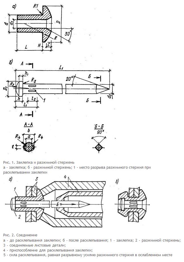

WISA написал : Я бы заклепал.
Я бы тоже... В двойке М4 нарезать особенно и не в чем - четыре нитки всего. Промышленно и в более тонких резьбу режут, только отверстие вытягивают, чтобы ниток больше получилось. Самому это нетехнологично. Саморезы, если вибрация будет. вывернутся обязательно. Болт с гайкой хорошо, только если подбираться удобно. И опять же от вибрации ослабнут. Заклёпки рулят...

Икс заклёпок - винт с гайкой - X заклёпок - винт - X заклёпок - винт - зззззззззВзззззззззВзззззззззВ

А клепать на весу можно? и как быть если дырка находится с в 1 метре вглубь, от края листа?

Клепать можно как угодно... была бы дырка...;)

И как вы представляете себе расклёпывать в 2х метровой дуре пару дырок посерединке, при этом боясь эту дуру не погнуть? :)

Чтоб было понятней в чём дело, вот пример:
http://rl.foto.radikal.ru/0708/5b/aad541f3787c.jpg
надо прикрепить "подтарелочник" к тарелке максимально прочно, но наша тарелка -2м диаметром, а "подтарелочник" - около 60см.

S-Didi написал : опыта работы с заклёпками нету
Ну а сам заклёпочник-то наверно видали? Принцип "расклёпывания" заклёпки представляете? :)

S-Didi написал : надо прикрепить "подтарелочник" к тарелке
Крепить-то прям на месте, вися в воздухе? Или на земле?

Нет, заклёпочник не видел, вот мосты на заклёпках - да :)
Можно и на земле, но тарелка - вещь нежная, удары молотом не любит.

S-Didi написал : Что по вашему, обеспечит лучшую долговечность и устойчивость к самораскручиванию?
Этот вариант лучший...
S-Didi написал :
  1. Насверлить дырок и закрепить винтами М4 с гайками.
Со стороны листа тлощиной 0,5 подложить под головку (или под гайку) винта увеличенную шайбу, и не забудьте гровер-шайбу. Можно применить самоконтрящиеся гайки...

S-Didi написал : заклёпочник не видел
Заклёпочник тянет за стальной стержень, который расклёпывает заклёпку с обратной стороны и затем отрывается...
