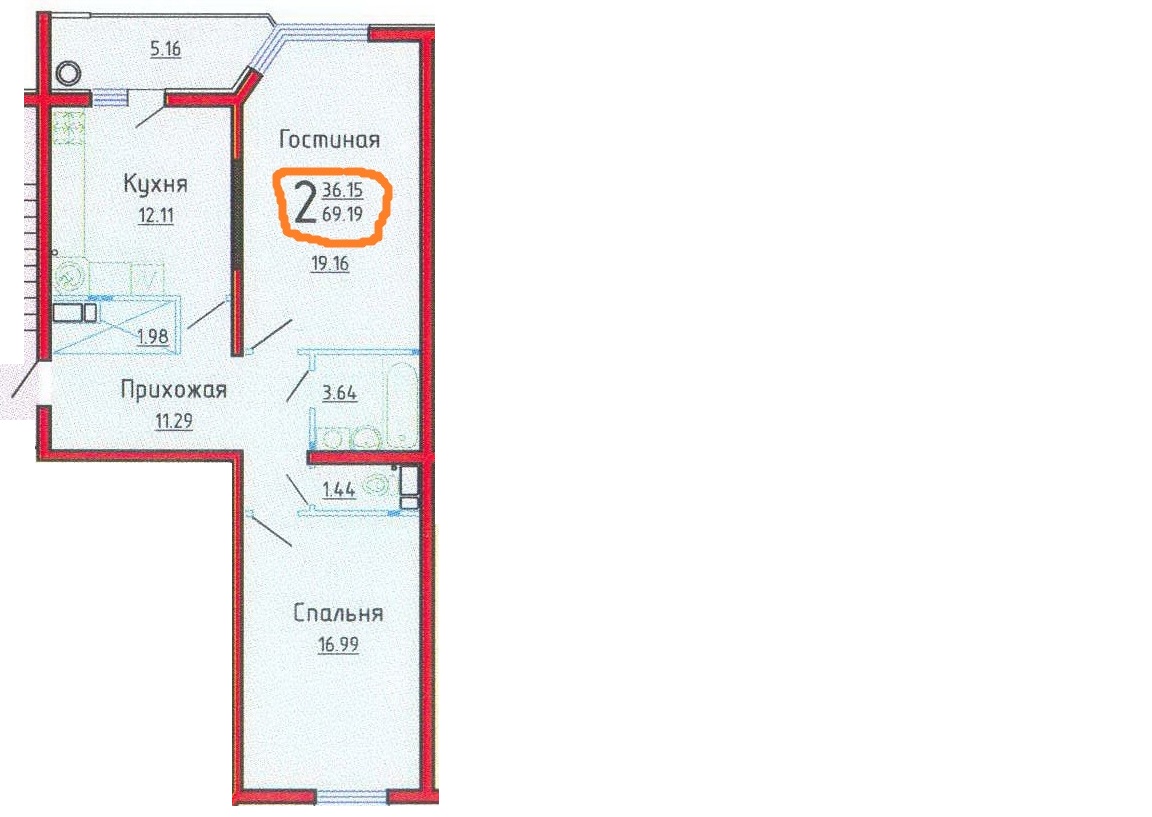

150 написал : Кухня совмещенная с гостинной 12кв.м.+20кв.м.=32кв.м. цель охладить, рассматриваю все варианты, но т.к. касетные дуют на всех направлениях придерживаюсь к этому варианту. А Лессар по цене, но фирма не знакомая.
А чем вас не устраивает обычный настенный сплит? Мощность кассеты слишком завышена, да и для стандартных квартир это не вариант - "крадётся" часть высоты комнаты, сложность монтажа, повышенный уровень шума...
Возьмите себе 12-й инвертор, тот же Лессар или Gree, и будет вам счастье:).

12 настенного с головой хватит.В этом году ставил теще Дженерал Климат (16 тыров без всяких скидок из яндекса ,покупали 29-30 апреля ,обычный стартстопный),тоже на 35 метров (большая комната 26 и маленькая 9 метров2).
Отмечали какое то празднество в июне на улице было 27,в помещении не меньше,пока не включили кондюк, в комнате было 6 человек ,кондей работал на средних оборотах, Через час я уже выходил погреться из комнаты,учитывая ,что все были разогреты алкоголем.
Теща сказала ,что ей впервые комфортно в помещении -прохладно(учитывая,что все гости люди крупные и грузные ,я при своих 90 кило был самым худым) Правда в кондиционерах Дженерал Климат встречается брачек,я бы рекомендовал еще Электролюкс,помимо предложенных коллегами выше -очень хорошая по цене/качеству машинка) можно даже инвертор взять за разумные деньги .Последнее время очень много поставили .Современый дизайн с дисплеем

с наступающим всех! Прочитал всю тему, нужен совет опытных товарищей. Квартира в Новороссийске, так что летом тут жарковато...
Думаю ставить два сплита:
  1. На кухне (здесь не критичен шум внутреннего блока, ну в разумных пределах) - площадь 17м2
  2. В зале (площадь 36 м2), но хочу использовать его и для охлаждения спальни ночью. Поэтому его надо наверное повесить так, чтобы поток шёл через двери в спальню.
Подскажите на какие модели обратить внимание?
Бюджет порядка 80 тысяч на оба.
вот план квартиры:

Alpha написал : А чем вас не устраивает обычный настенный сплит? Мощность кассеты слишком завышена, да и для стандартных квартир это не вариант - "крадётся" часть высоты комнаты, сложность монтажа, повышенный уровень шума... Возьмите себе 12-й инвертор, тот же Лессар или Gree, и будет вам счастье:).
С новым годом всех!!! Наверное остановлюсь на Гришке. Проверенная техника, на работе стоят штук 30 и проблем за 5 лет небыло. Просто хотел узнать не появилось ли что то нового. Позову на днях товарища по монтажу кондеев и он покажет где штробить. Благодарю за помощь всех кто откликнулся!
