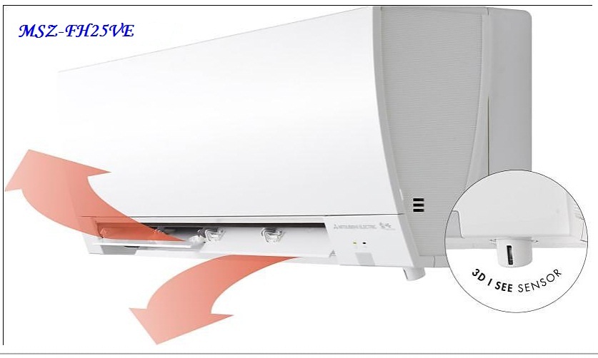

Почему? Вот свежая модель, весной будет в продаже:
Здесь краткое описание: http://www.gronn-energi.no/assets/download/pdf/Presentation%20MSZ-FH2535-VEHZ_ENG.pdf
Как сильно отличаются Mitsubishi Heavy SRK25ZJX-S и Mitsubishi ElectricMSZ-FD25VA ???
Эти модели не сильно отличаются по тех.характеристикам, разве что у МЕ более комфортное управление скоростями вентилятора внутреннего блока (4 позиции вместо 3-х у Хеви) и по-тише на мин. скорости - 20 дБ, против 22 у Хеви.
В режиме обогрева минимальный уровень шума у МЕ те же 20 дБ, у Хеви - 27 дБ. о-О:)... В новой серии FH - 5 скоростей.
