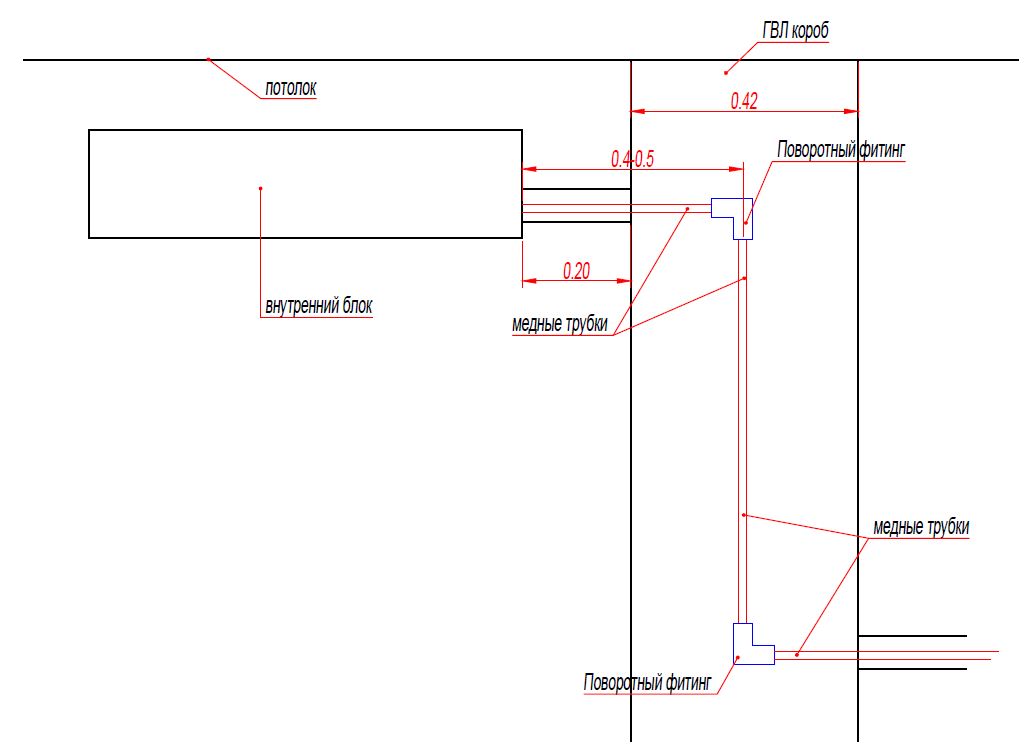

Бориска66 написал: я правильно Вас понял, что расстояние которое Вы планируете от правого края блока до стены 17см ? Если так, то это не рабочий вариант, поскольку по специфике монтажа в этот кабель-канал попадут подсоединительные штуцеры блока, для них необходимый монтажный зазор не менее 500мм (или 50см, как удобно), как-то так ...
Так блин, вот это засада... Я понятия не имел об этом нюансе и думал, что подключение право-лево без разницы. У меня справа от внутреннего блока будет короб из ГКЛ, обложенный декоративным кирпичом. По этому коробу я планировал спустить трассу вниз и вывести наружу в кабель-канале под столом, который будет стоять в углу:
Короб понятное дело неразборный, доступа внутрь не планируется. Внутренний блок, при необходимости, я могу сместить влево миллиметров на 100-150 но не более.
Как быть?

TAB, Вставлю свои пять копеек (ни разу не специалист).
  1. А разве можно ВБ вешать прям над радиатором отопления?
  2. Почему нельзя ВБ повесить за ГКЛ коробом. Берём блок 71-75 см шириной, ставим его вплотную к коробу, остаётся от ВБ до внешней стены 45-49 см. По идее влезет всё, как положено.

nynok написал: Как быть?
Опять же, не являясь специалистом в этой сфере, но первое, что приходит на ум:

nynok, в Вашем варианте, штуцеры подключения неизбежно уйдут в ГКЛ короб, что не допустимо, я не зря выше указал необходимые для нормального монтажа размеры ... и да, фитинги не обязательны, трубопроводы для машин данной мощности изгибаются вполне хорошо ...

Бориска66, если кондей будет в углу, то дистанционное управление вертикальными жалюзи точно не нужно, потому как с одной стороны стена и туда незачем дуть.
А вот что можно сделать в моем случае, неужели никаких вариантов нет?
Люди вон трассу в штрабу кладут, как они это делают с правосторонним подключением?

Бориска66 написал: уйдут в ГКЛ короб, что не допустимо
А почему не допустимо даже в ГКЛ коробе делать соединения? Причина, которая приходит в голову - если протечёт, то не заметишь. Но ведь можно что-нибудь придумать внизу на уровне пола (типа ревизионного люка). Если потечёт, то придётся короб разбирать в любом случае. Но ведь при скрытом монтаже соединения вроде как в стену прячут.
Извиняюсь, если несу полную чушь))

nynok написал: А почему не допустимо даже в ГКЛ коробе делать соединения?
Потому, что это соединения - обслуживаемые узлы ...

TAB написал: Люди вон трассу в штрабу кладут, как они это делают с правосторонним подключением?
Вот так мне предлагали. Но дом панельный, плюс в углу комнаты трубы отопления спрятаны. Так делать нельзя в моём случае.
